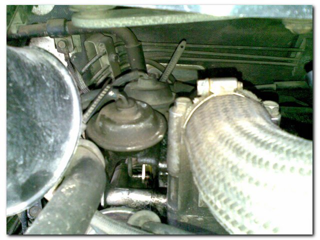

ANDR2 Опубликовано 17 января, 2009 Жалоба Опубликовано 17 января, 2009 У меня "эфишная". На впускном коллекторе стоят две "тарелки", помоему это дросельная заслонка, всё это у меня в масле. ВОПРОС: это турбине пипец или через прокладку впускного коллектора гонит? Сам склоняюсь к турбине, но после прочтения вышеизложенных коменнтариев у меня появилась надежда... Проточить и прокладку поменять на коллекторе проще чем турбину новую купить! Цитата

25diesel Опубликовано 25 января, 2009 Жалоба Опубликовано 25 января, 2009 Что за тарелки на коллекторе с тебя? Дроссельная заслонка это такая фига,которая перекрывает впускной канал. Плоская металл. Пластинка на оси внутре. Открывается под действием тросика от педали газа. На 4м40 такого прибабаха ещее не встречал... Видел на тойотовских L-ках. На исудзах видел.. Но не на ММС. Цитата
ANDR2 Опубликовано 25 января, 2009 Жалоба Опубликовано 25 января, 2009 пока "эфишную" не увидишь... я на словах обьяснить не смогу! Цитата
25diesel Опубликовано 27 января, 2009 Жалоба Опубликовано 27 января, 2009 пока "эфишную" не увидишь... Дай фото,please... Цитата
25diesel Опубликовано 27 января, 2009 Жалоба Опубликовано 27 января, 2009 Вот... Да,это Дроссель. Управляется по вакууму. Масло же скорее всего из сапуна,проверить можно так:сними патрубок от турбины до кулера и промой его внутри бензином от масла,установи на место. Отсоедини шланг сапуна от впускного воздуховода и запусти его в пласт. Бутылку чтобы ещее больше не уделать всё маслом. Заглуши штуцер на воздухе чем нибудь и пару дней покатайся. После сними патрубок (который мыл)и осмотри на предмет присутствия наличия или же отсутствия внутри масла. По результату осмотра делаешь один из двух выводов: 1-масло есть,увы это ОНА... 2-масла нет,все звезды в Галактике за тебя и это просто забит маслоотбойник в клапанной крышке... PS. Забыл,масло может быть и во втором случае т.к. Колесо турбины тоже в масле и его обязательно выкинет в патрубок. Потому если дня через три при проверке ты его найдешь то не пугайся,промой ещё раз и повтори проверку. Вот на второй раз уже можно будет начинать бояться... Цитата

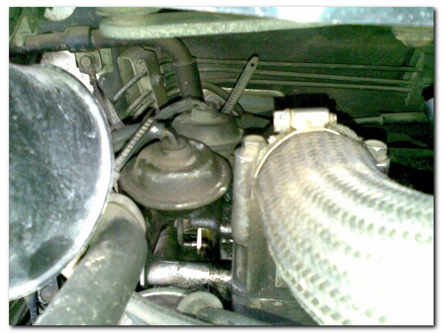

DELIKA 737 Опубликовано 4 февраля, 2010 Жалоба Опубликовано 4 февраля, 2010 Абсолютно не показатель,там внутри под жестяной крышкой спрятана сетка. Передставляет из себя брикет из алюминиевой стружки. Когда он чистый то картерные газы отходя через него очищаются от частиц масла. А вот когда он забит нагаром то очищения уже не происходит и масло летит на улицу(в данном случае во впускной тракт). Вот мне всегда нравятся такие ответы....Уважаемый вы хоть раз разбирали этот сапун...ГДЕ вы там видели алюминиевую сетку в виде стружки А????? Ну не знаете не советуйте......не морочти людям голову.....а для того что бы не быть голословным кидаю фото вскрытого сапуна...... Да....кстати там не сетка а решетка и что бы ее забить таким гумном вместо масла надо пользоваться..... Цитата

Sergey59rus Опубликовано 15 марта, 2025 Жалоба Опубликовано 15 марта, 2025 В 04.02.2010 в 14:39, DELIKA 737 сказал: Вот мне всегда нравятся такие ответы....Уважаемый вы хоть раз разбирали этот сапун...ГДЕ вы там видели алюминиевую сетку в виде стружки А????? Ну не знаете не советуйте......не морочти людям голову.....а для того что бы не быть голословным кидаю фото вскрытого сапуна...... Да....кстати там не сетка а решетка и что бы ее забить таким гумном вместо масла надо пользоваться..... на 4м40 там не сверления как у вас,а типа пемзы,две пластины толщиной 3-4мм Цитата
Акакий Опубликовано 21 марта, 2025 Жалоба Опубликовано 21 марта, 2025 @Sergey59rus ну зачем так категорично, все гораздо проще.На дорестайле и рестайле маслоотделители разные, выше на фото это дорестайл, на рестайле с эфи ,похоже на ваше описание. всем здравствовать. Цитата
Sergey59rus Опубликовано 18 декабря, 2025 Жалоба Опубликовано 18 декабря, 2025 В 21.03.2025 в 09:20, Акакий сказал: @Sergey59rus ну зачем так категорично, все гораздо проще.На дорестайле и рестайле маслоотделители разные, выше на фото это дорестайл, на рестайле с эфи ,похоже на ваше описание. всем здравствовать. у меня дорест.и внутри типа пемзы.промывать их не айс.два балона очистителя карбюратора улетело.и то не все прочистил Цитата
