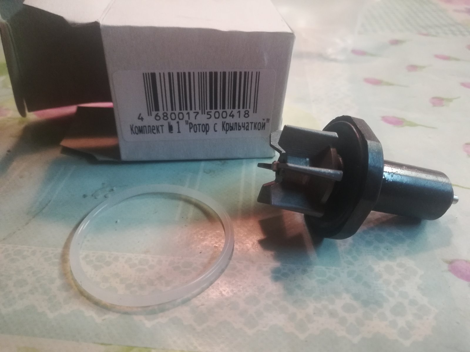

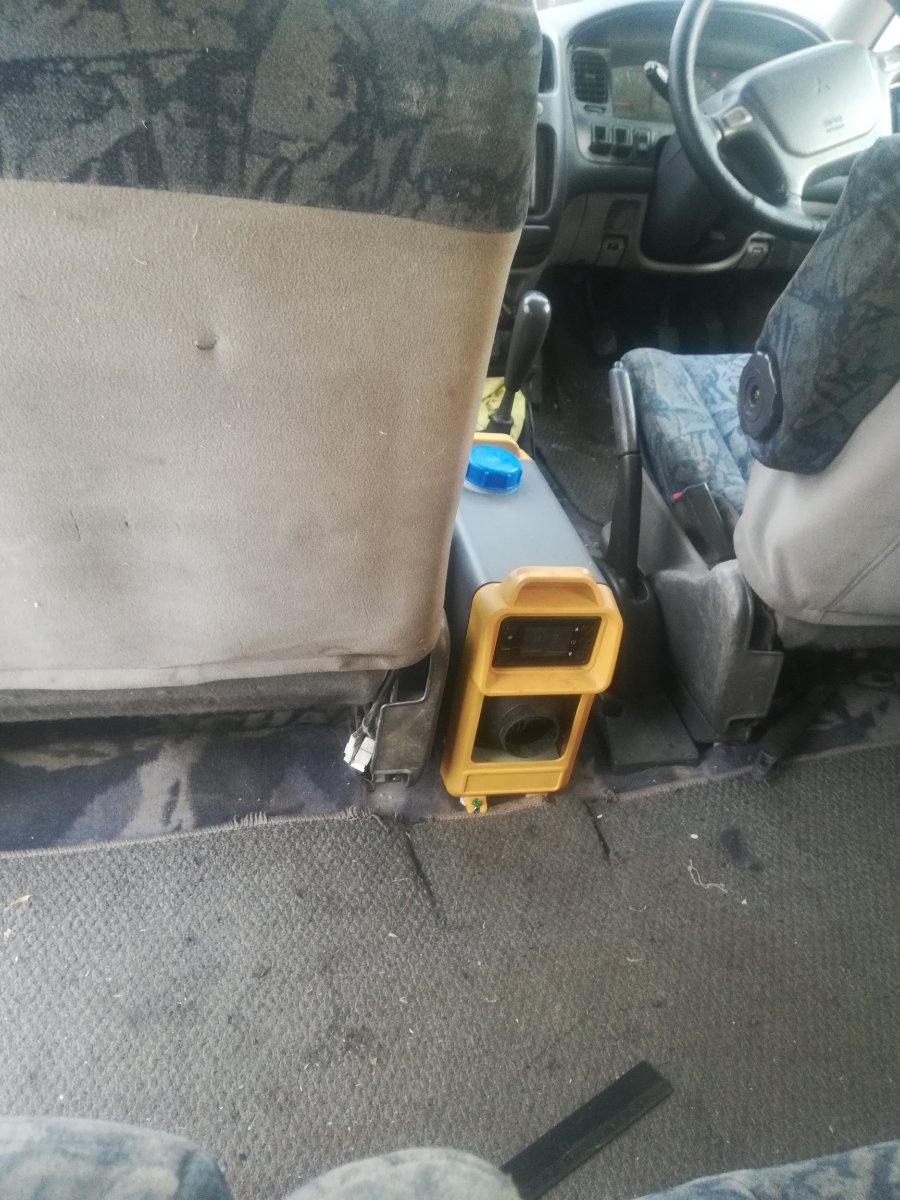

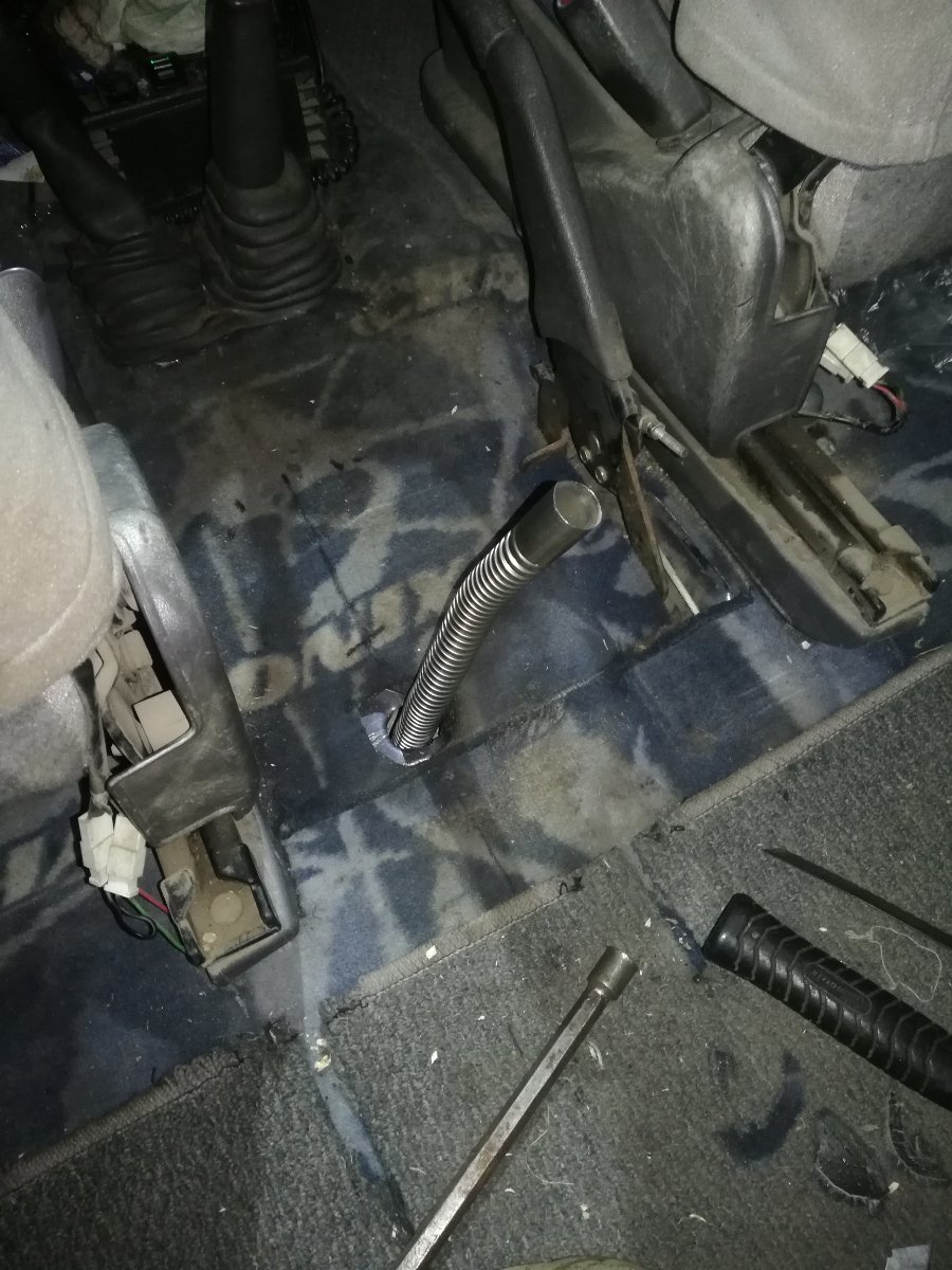

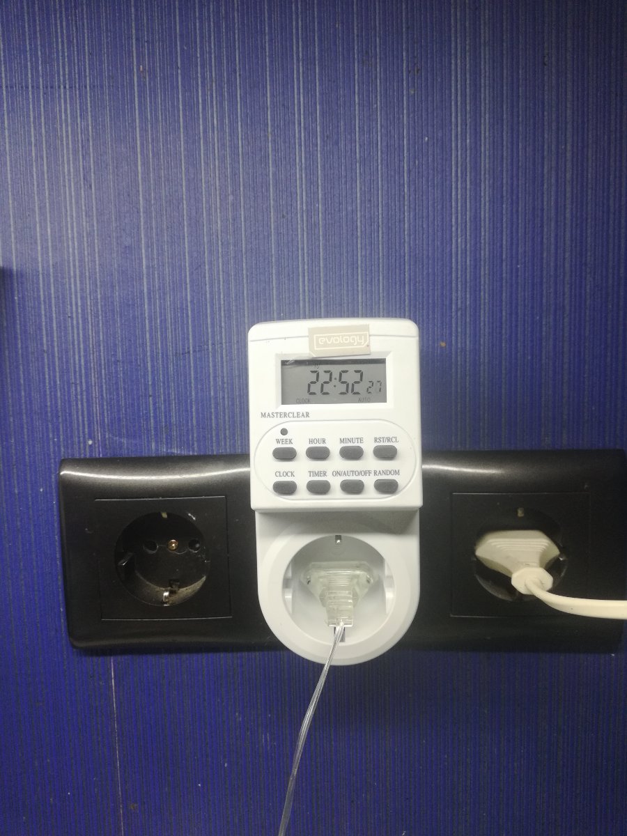

Акакий Опубликовано 18 декабря, 2022 Жалоба Опубликовано 18 декабря, 2022 Всем трям. Вопрос решился с термостатом, усилием воли оставил на 76 гр. Ну потому, что установил все таки теплушку в салон И Северс с помпочкой с растворившимся колесом я починил, парни которые их производят теперь в них ставят алюминевую крыльчатку, вот ее и пришлось прикупить Снова подогреватель в строю, и греет двс мне по утрам. И прикупил вот такую розетку Что бы утром подогревашка сама включалась, по таймеру. С программой вроде разобрался, на утро настрою сегодня, завтра проверю. Всем добра и здоровья, ну а Сибири снега бы побольше, может кто умеет поколдуйте, что бы снега навалило.
Stinger Опубликовано 19 декабря, 2022 Жалоба Опубликовано 19 декабря, 2022 (изменено) Привет Шура. Чёт тонковат проводок для подогревашки то.)) А по сути,удобная штука ,уже лет 10 такой пользуюсь.Грузовые сначала на таких таймерах стояли,делика тоже потом.)Удобно,настраивается на неделю и в ус не дуешь. ) З.Ы.Тоже приобрёл для салона теплодуйку дизельную на 2квт,вот тока руки не дошли поставить ещё. Изменено 19 декабря, 2022 пользователем Stinger
Акакий Опубликовано 19 декабря, 2022 Жалоба Опубликовано 19 декабря, 2022 2 часа назад, Stinger сказал: Привет Шура. Чёт тонковат проводок для подогревашки то.)) Это гирлянда подключена, в качестве индикатора, для проверки роботоспособности програмного обеспечения. А теплушка(фен) тоже 2 квт, выбирал из габаритов, пять в это место сильно громозко, но мне нравится, как говорится распробовал.
Акакий Опубликовано 21 декабря, 2022 Жалоба Опубликовано 21 декабря, 2022 Привет всем. Тайиер розетка зарекомендовала себя с хорошей стороны, утром в гараж захожу а двс уже плюс 40, больше не нагревает из за пониженой мощности, всего 1.5 квт, но пуск стабильный, а больше и не требуеся. У меня коробка температуру не сьедает. Пока так.

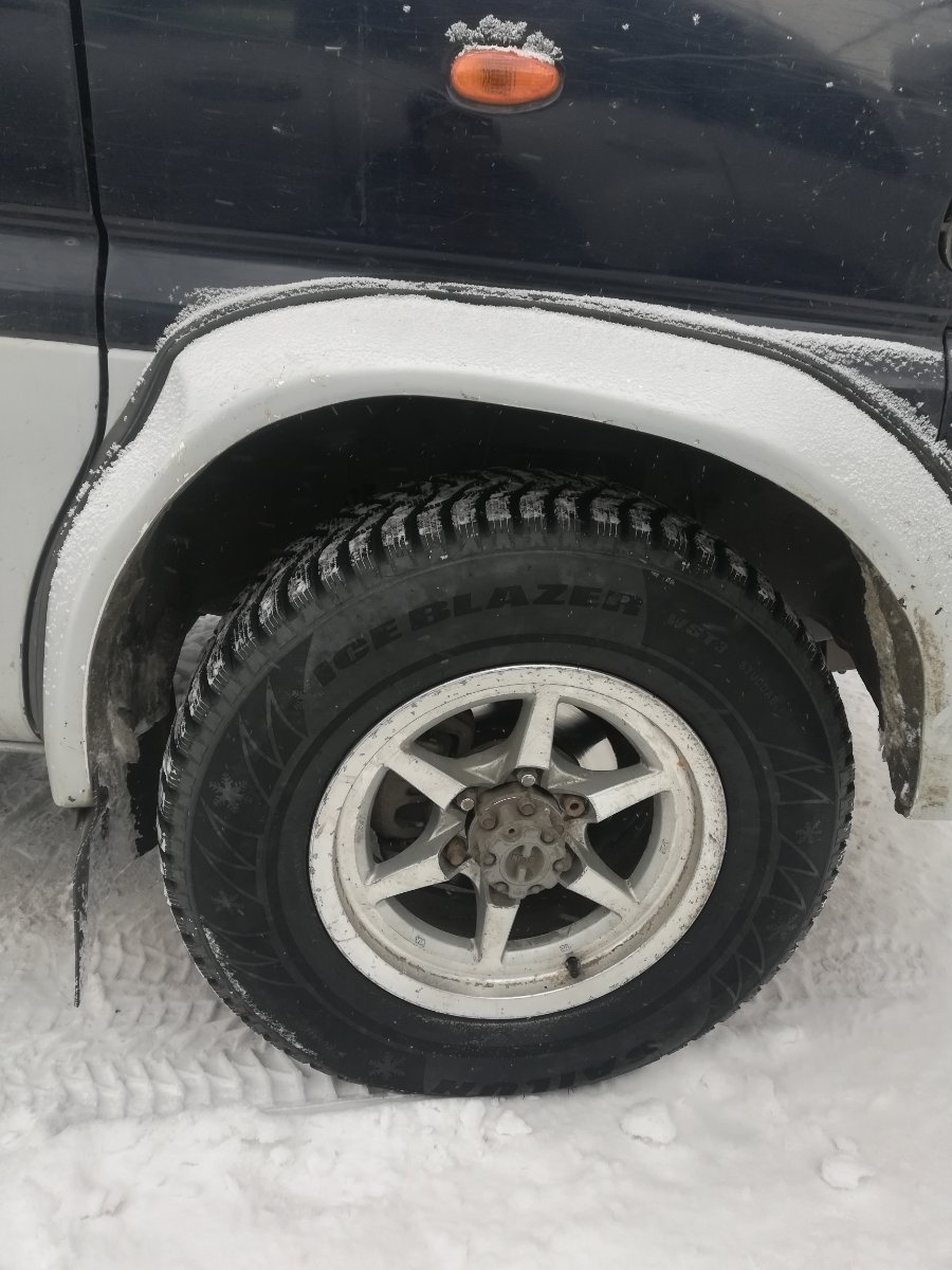

Акакий Опубликовано 2 февраля, 2023 Жалоба Опубликовано 2 февраля, 2023 Привет всем. Снега прибавилось в сибири, в тайге по титьки уже, мотоцикл(буран) по такому снегу без буранки ехать отказывается. А у меня рухнули мечты хоть как то доездить седьмой сезон на липучках Ханкук в размере 265/70-15.Короче спустило колесо , а я не почуял вовремя,проехал на ободе. Произведенный обзор шин в 15 радиусе показал, стоимость от 13500р за коляску. Как то не то гуманно получается за комплект. а в 16 радиусе шины попадаются от 6500 р. В итоге взял Сайлунг 245/70-16 в среднем по 7000 за шт. Местные деликаводы любезно предоставили мне диски на 16 из своих запасов. Сегодня проехал на новых колесах с шипами, машина стала очень хорошо ехать, жопа перестала вилять.Даже пятую умудрился включить, не включал ее уже с месяц, как остался без колеса. как говорится небыло счастья да несчастье помогло.
Акакий Опубликовано 2 февраля, 2023 Жалоба Опубликовано 2 февраля, 2023 Вот такие они шины китайского производства

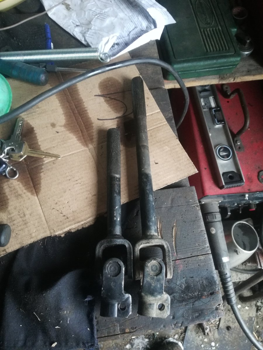

Акакий Опубликовано 28 февраля, 2023 Жалоба Опубликовано 28 февраля, 2023 Рассказ из серии, "Что такое не везет и как с этим бороться." Вот выпало нам в этом году бестолковых выходных в феврале ажно четыре суток. И погодка в сибири подыграла плюсовой температурой. А карданчик в рулевой давно просится на замену, ну релил, что пришла пора. По плану было тупо поменять вилку с карданчиком, делов то, но вилка в запасе была от моноприводной машины. Но кто же знал, что они такие.... Совсем не одинаковые. Это конечно меня не остановило, но работы добавило, пришлось у одной взять, в другую вставить крестовинку. Благо часть которая сболтиком оказались одинаковые. Сейчас люфта в рулевом нету. Но это одна часть, истории. Паралельно решил заменить термостат, что то подустал не хочет совсем мотор нагревать. Слил тосол, откапал из под снега старый мотор, достаю термостат а он на 88гр.и в коробочке запасной в гараже тоже 88 градусов. А на 76 не одного, грусный смайлик. Но на этом эпопея не кончилась, после того, как вернул антифриз на место, не куда не ездил. И это сыграло злую шутку с утра. Хорошо температура ДВС в циферках есть, а то бы беда пришла, скорее всего. Система никак не хотела развоздушиватся, целый час сутра потерял, а ведь на работу поехал. Ну да ладно после работы меня система охлаждения добила, на перекрестке шланг с расширительного бачка дал течь, ещечас времени и немножко нервов ушло, но вроде все закончилось и наладилось. Ой что то на меня сегодня нашло, ну да ладно всем здравствовать, успехов. 2

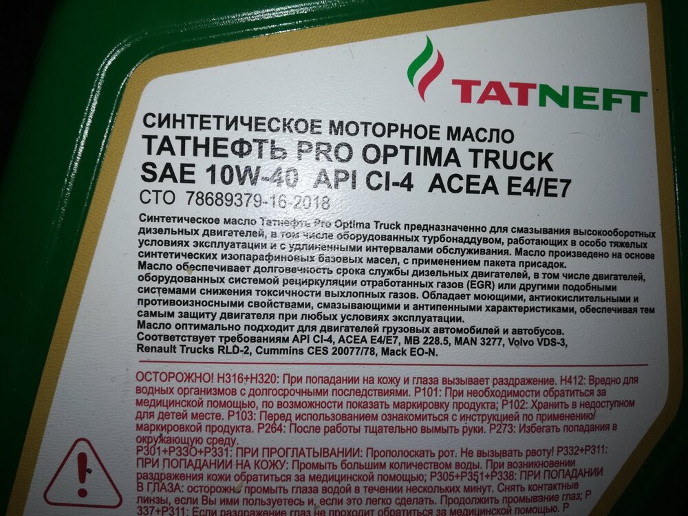

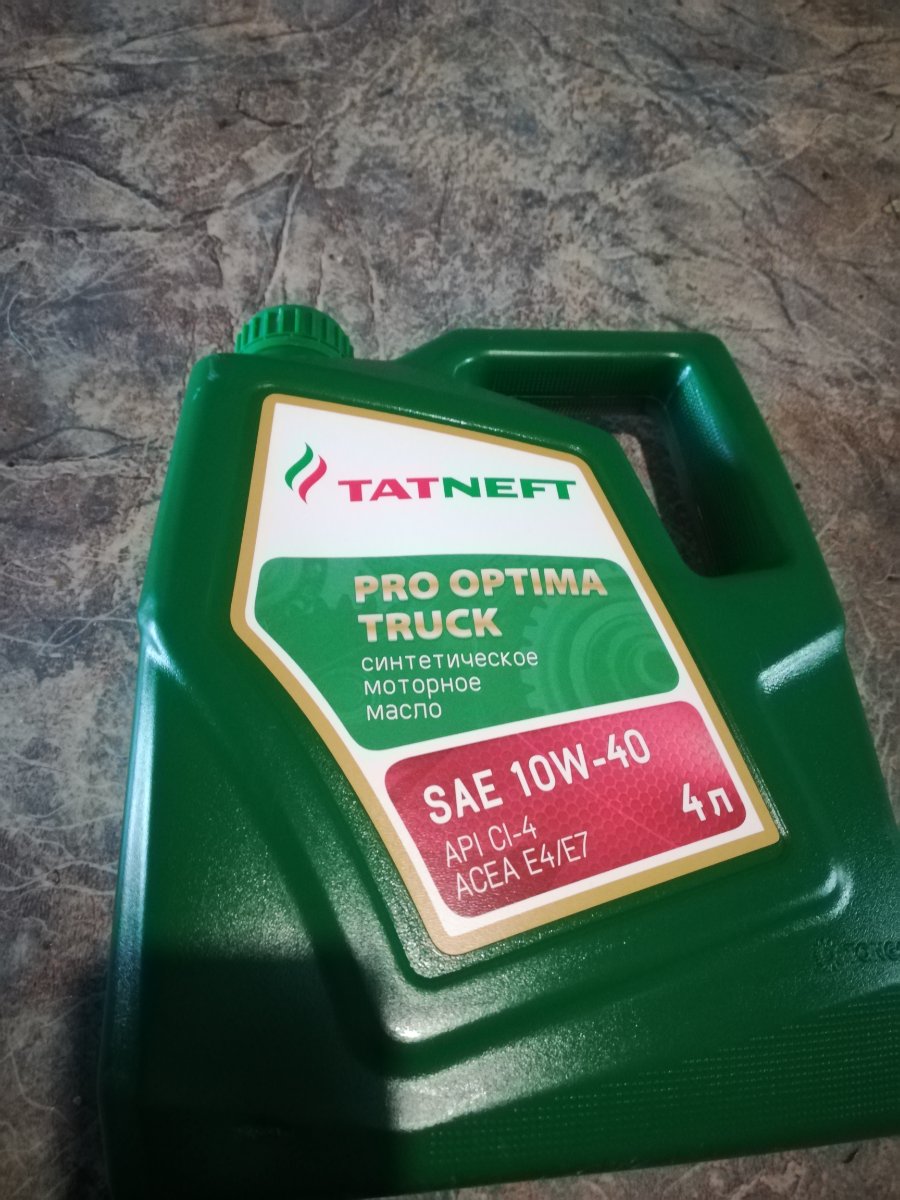

Акакий Опубликовано 17 марта, 2023 Жалоба Опубликовано 17 марта, 2023 Привет всем. Деньки стали теплее, солнце ярче, день длинее. Скоро и астрономическая весна придет. Пришлось нынче масло в двс менять, цены кусачие. Вот на таком остановился По 350 рублей за литр вышло. А то нестле уже за 600 перевалила. Всем здравствовать.
диzель Опубликовано 20 марта, 2023 Жалоба Опубликовано 20 марта, 2023 Здаров, я уже давно тат нефть юзаю, вроде норм . Главное менять воремя
Stinger Опубликовано 20 марта, 2023 Жалоба Опубликовано 20 марта, 2023 Лукойл авангард в 56й лью уже лет 7,очень доволен.
