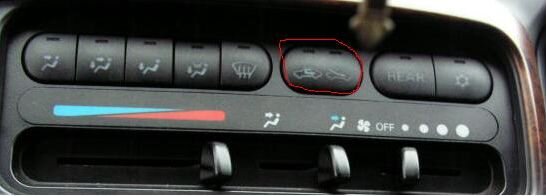

Вот кнопка управления рецеркуляцией при работающей печке при переключении ее должен меняться звук работа печки при заборе воздуха из салона громче с улицы тише.Как правило запотевает и замерзает когда воздух гоняет внутри авто.
Так как я незнаю какой у тебя салон то указал на панель кправления механическую если у тебя другая панель возможно есть отличие в управляющих кнопках рецеркуляции.Короче мораль такая бери книжку по делике и смотри где стоит заслонка и как до нее добраться и проверить.... но сперва проведи тест по изменению шумности работы ....если шум меняется при переключение значит работает ...хотя возможно открывается или закрывается не полностью.

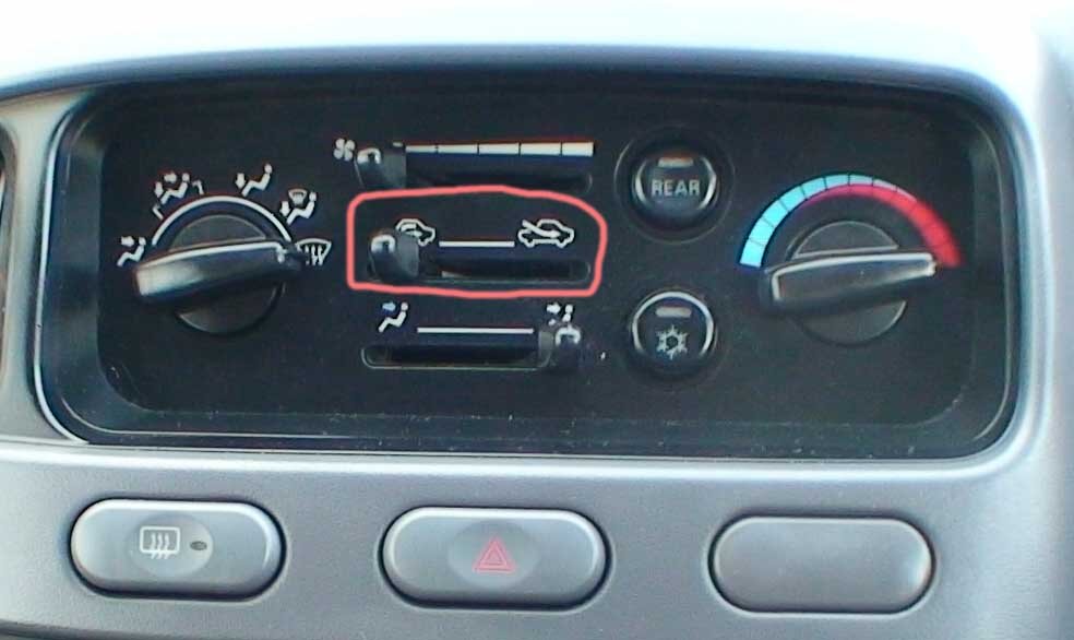

А лопухнулся я вот где(Спасибо VadimM за картику), завтра попробую передвинуть рычаг в другую сторону. Я как-то не думал что может быть в этом причина.

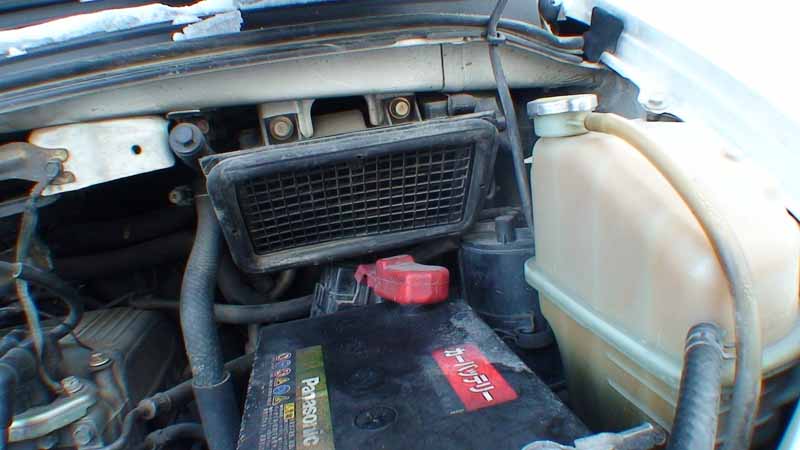

Думал вы про этот заборник, что под капотом.
На первой картинке однозначно включена рециркуляция :)
