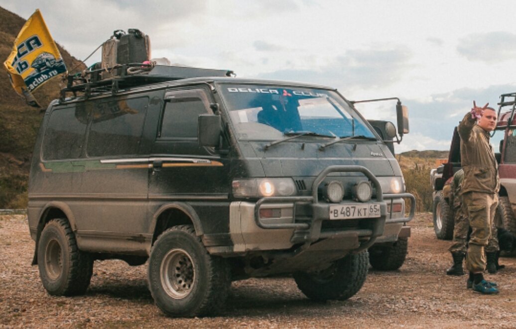

Smok Опубликовано 25 октября, 2017 Жалоба Опубликовано 25 октября, 2017 Добрый день уважаемые друзья.Подскажите,была ли тема установки Фендера на кирпич?Если да то помогите ссылкой.Если есть Тульские,то подскажите где у нас в городе грамотно это могут сделать.Спасибо.
Smok Опубликовано 28 октября, 2017 Автор Жалоба Опубликовано 28 октября, 2017 Расширители колесных арок,если кто не знает названия.На форуме есть установка,но только одного человека.Хотелось бы посмотреть варианты с фото и описанием процесса.

Кокос) Опубликовано 30 октября, 2017 Жалоба Опубликовано 30 октября, 2017 Вот мои фендера) Называются они L-образные. Резина. Под 32-ую резину и вылет диска -35. Кому-то мало, мне в самый раз)
vadim66nt Опубликовано 30 октября, 2017 Жалоба Опубликовано 30 октября, 2017 3 часа назад, Кокос) написал: Называются они L-образные. сколько стоят? где такие взять?
Кокос) Опубликовано 30 октября, 2017 Жалоба Опубликовано 30 октября, 2017 5 часов назад, vadim66nt написал: сколько стоят? где такие взять? Заказывал здесь у товарища с ником panin. Сумму уже точно не помню.
Smok Опубликовано 30 октября, 2017 Автор Жалоба Опубликовано 30 октября, 2017 Я заказал в компании Риф Владивосток.Они пластиковые,красивые.Крепят на саморезы и герметик.Хочется услышать результат долговечности этой конструкции или другие варианты.
Кокос) Опубликовано 30 октября, 2017 Жалоба Опубликовано 30 октября, 2017 6 часов назад, vadim66nt написал: сколько стоят? где такие взять? Вадим, поднял старую переписку... 2200 стоил комплект фендеров,по состоянию на январь 16-го года. Они пяти сантиметровые, но есть и больше...

Кокос) Опубликовано 31 октября, 2017 Жалоба Опубликовано 31 октября, 2017 3 часа назад, Smok написал: И проезжал,не отрывая глушак,бампер и прочее иже с ними.А люди рядом Прадо лифтованый сажали по самые уши. Знаем мы таких)) Типа: " Я на заднеприводной легковушке, где вы на своих тракторах..." Да-да)) Смешно, правда) А как вы сами представляете их крепление? Однозначно шурупами с промазыванием герметиком всех щелей и стыков. Вы же сами отвечали на свой вопрос несколько ранее...
Smok Опубликовано 31 октября, 2017 Автор Жалоба Опубликовано 31 октября, 2017 Одно дело представлять,а другое дело поставить.Представляю что это не плохо сделать на резьбовые заклепки,а верх на полиуретановый герметик.А насколько долговечно это будет?Не говоря про то что можно об дерево ударить или вообще все днище разворотить,на любых колесах.Мы вот с вами обсуждаем все это,а вариантов прошедших испытания ноль.Хотя на фото у многих вижу стоят.Скорее всего не сами делали.
Кокос) Опубликовано 1 ноября, 2017 Жалоба Опубликовано 1 ноября, 2017 Я вообще не вижу сложностей в установке. Там нет никакой нагрузки на эти фендера. Что саморез, что клёпка, что винтовая клёпка будут держать их. Самый основной нюанс - это промазать все герметиком, дабы всякая "шалупонь" там не набивалась. А всем известно, что "шалупонь" преть начинает и процесс гниения наступает.
Андрюха E123MM Опубликовано 1 ноября, 2017 Жалоба Опубликовано 1 ноября, 2017 я ставил РИФ,3 год полет нормальный (в деревья не бьюсь,конечно,но легкий бездор без проблем) Крепил зад сверху на герметик для автостекол, с низу на саморез к крылу (кузову). перед сверху на герметик для автостекол, низ к двери прикрутил уголок 1х1 (в строй магазине алюминиевый) и к нему фендер на саморез. в нижних углах по маленькой дырочке просверлил для слива грязи и воды(на случай если где-то по герметику засопливит).маленькую часть от переднего фендера снял из-за установки 31х колес,то есть остались только на дверях. сдвижная дверь открывается впритирку,то есть часто собирает всю грязь с фендера.как то так... 1
Smok Опубликовано 2 ноября, 2017 Автор Жалоба Опубликовано 2 ноября, 2017 Спасибо.Все понятно.Фото если не сложно скиньте.
Андрюха E123MM Опубликовано 2 ноября, 2017 Жалоба Опубликовано 2 ноября, 2017 (изменено) как уголок крепил не фотал,но думаю разберешься задние просто к кузову на герметик и саморезы делаем надрезы с одной стороны уголка, и придаем ему форму двери. после прикручиваем к двери уголок (белый) к уголку на саморез и герметик (черный) фендер Изменено 2 ноября, 2017 пользователем Андрюха E123MM
Smok Опубликовано 2 ноября, 2017 Автор Жалоба Опубликовано 2 ноября, 2017 Под ними белый герметик вижу?.Это у тех которые на двери
