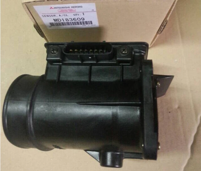

VladimirI Опубликовано 8 февраля, 2018 Автор Жалоба Опубликовано 8 февраля, 2018 По установочному размеру со стороны фильтра они одинаковые, отличие в выходном патрубке. У меня сейчас стоит овальный, но рестайловый расходомер можно купить с "резинкой". Сегодня утром тоже видел это предложение на Али (и рядом ещё несколько аналогичных). Но что-то изделие смахивает на китайскую поделку. Пока я в затруднении что делать.

VladimirI Опубликовано 18 февраля, 2018 Автор Жалоба Опубликовано 18 февраля, 2018 (изменено) Я все же хотел купить новый и, желательно, не дорого. Написал китайцу - продавцу 609 датчика, того, что на на фото выше, с вопросом о его оригинальности (так как внешне похож + все оригинальные наклейки на месте). Он ответил, что это копия, то есть подделка. Закрываем вопрос с Китаем... Изменено 18 февраля, 2018 пользователем VladimirI
