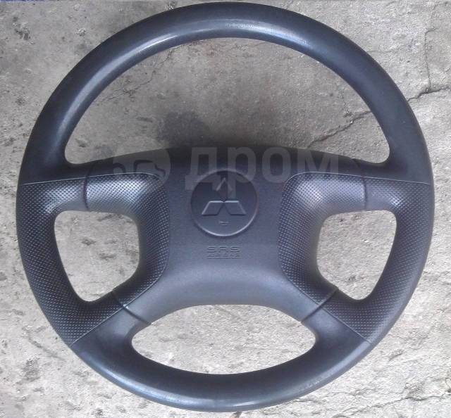

Какие мысли: руль с П-3 по шлицевой на Делику "Кирпич" (25-25 кузов) пойдет?
1532382282694_bulletin

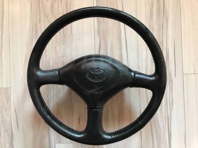

Может тойотовсккий кто ставил. Этот с Хариера
1549070713824_bulletin
Этот с Т-Короны.
Нужно померить. У меня лежит рулевая колонка с Делики. И руль от Тойоты. По шлицам нужно прикинуть.
