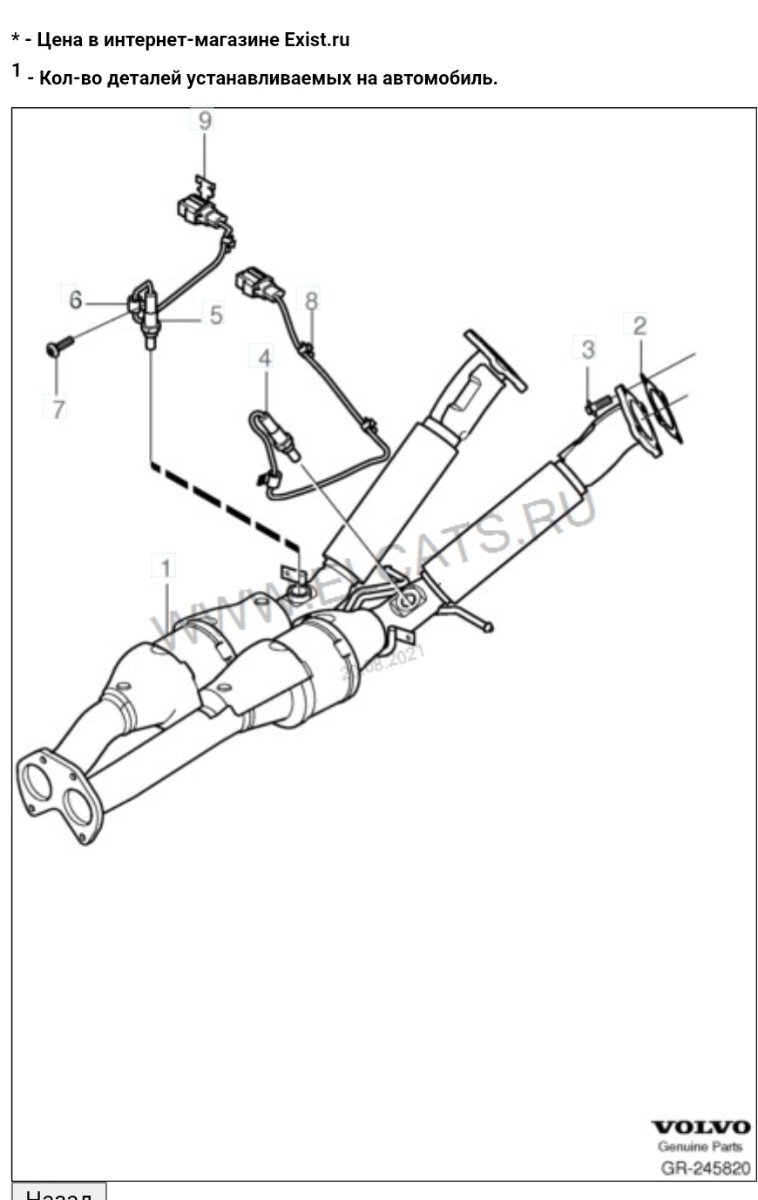

Зы. У меня их вообще, 4 штуки и 4 катализатора. Правда, и не делика. Так вот на моем моторе, тоже в выпускном коллекторе совмещённом  с катализаторами стоят лямбды без подогрева.
А уже дальше по тракту, лямбды с подогревом. Так что, есть разница, где их ставить.

Нет, мотор рядная шестерка, но при этом два выпускных коллектора. В каждом коллекторе катализатор и лямбда.
Затем приемная труба (штаны) с гофрой и опять лямбда и катализатор в каждой штанине.
Только потом собирается в одну трубу и на глушитель идет. Евро4 по нормам. Почему так - не знаю, шведы :-)
Все лямбды не взаимозаменяемые. Даже нельзя поменять к примеру передние между собой.
