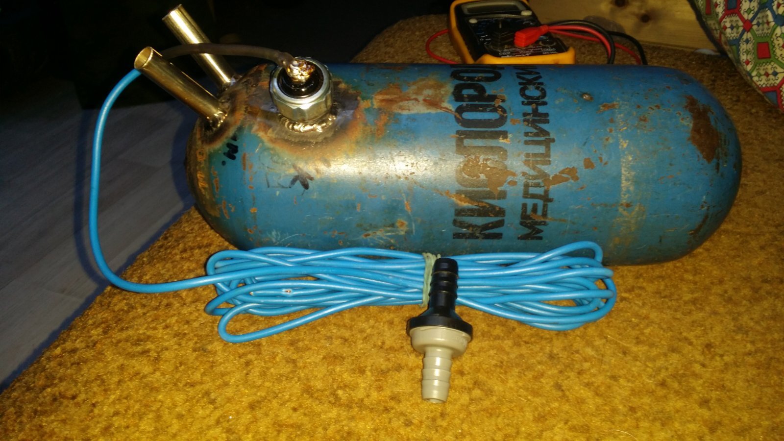

Сколько раз сможешь быстро  на педаль тормоза нажать прежде чем вакуум кончится в тормозах?
На паджерике пробовали хватало на 2-3раза. Пришлось ставить ресивер на вакуум.
Подумал,подумал и тоже сделал вакуумный ресивер 2л.
Kлaпaн тормозной cиcтeмы General Motors 42340777
Изменено пользователем Яков77
