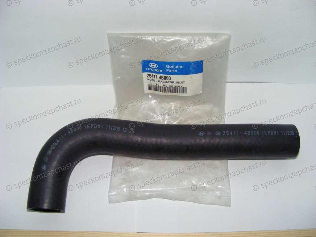

serrega2009 Опубликовано 1 февраля, 2023 Жалоба Поделиться Опубликовано 1 февраля, 2023 HYUNDAI / KIA - 254114B000 Вот такой я ставил Цитата Ссылка на комментарий Поделиться на другие сайты Поделиться
