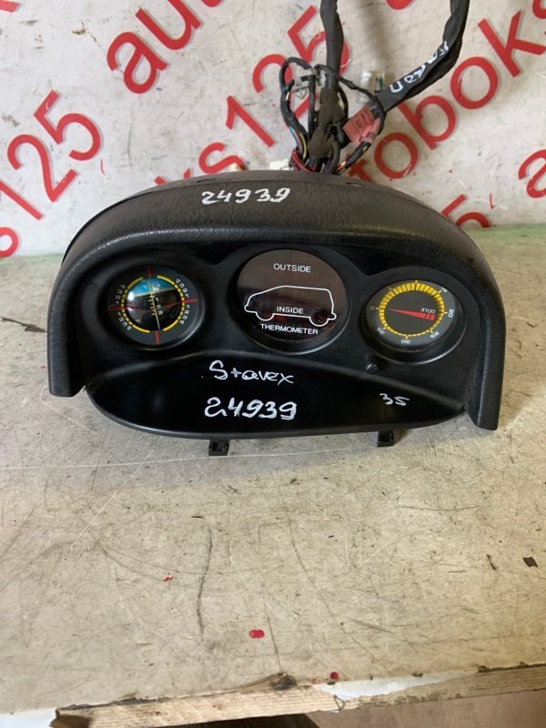

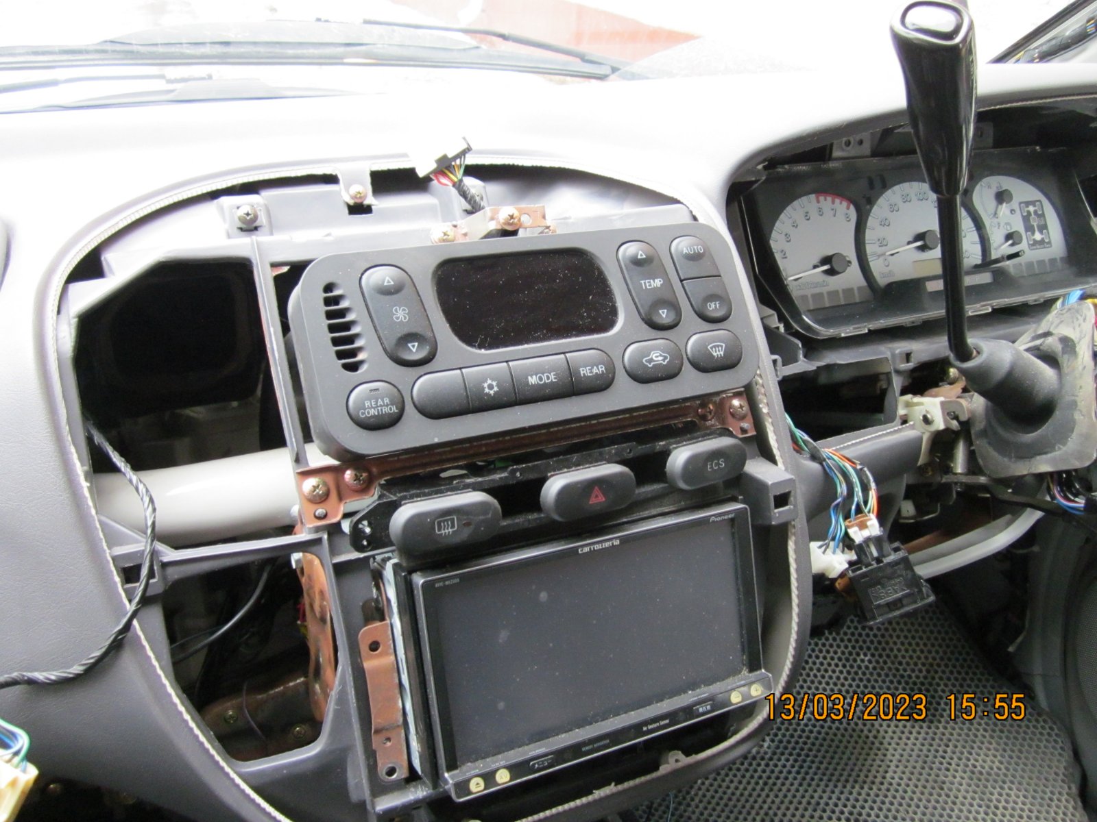

rentik Опубликовано 12 марта Жалоба Поделиться Опубликовано 12 марта Всем привет!Кто знает подскажите пожалуйста(темы такой не нашёл)делика булка бензин 6G72 2006г.комплектация с климатом,но без башни.Решил установить башню,разобрал,фишку идущую на башню быстро нашёл,была пристегнута к трубе усилителя кузова,подключил,вольтметр заработал,подсветка тоже,температуры 29градусов как обычно без датчиков.Думал подключу под рулём и под подкрылком датчики и всё заработает,но искал фишки пару дней и безрезультатно,вроде куда возможно заглянул,так вот вопрос,есть они эти фишки или их нет.Если их нет,зачем тогда городить фишку на башню?Просто не хочется заново провода тянуть к фишке подключения башни. Цитата Ссылка на комментарий Поделиться на другие сайты Поделиться

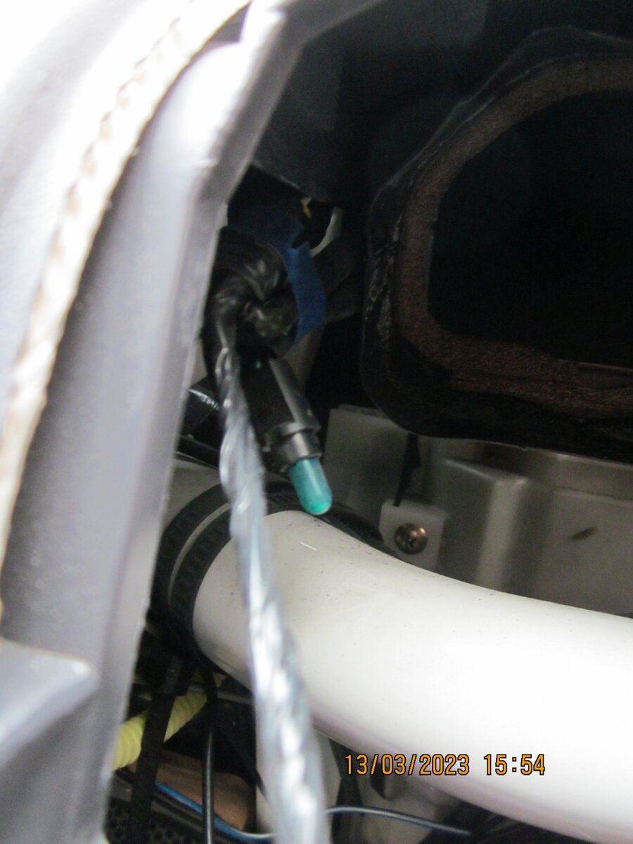

rentik Опубликовано 13 марта Автор Жалоба Поделиться Опубликовано 13 марта (изменено) Ну так то да,красиво написал,но только где новая???Наоборот старая проводка,говорю же фишку что идет к башне нашёл и она рабочая,а что получается от фишки провода на датчики идут а дальше их где то отрезали?Ведь по вашему новое дорого вот и стоит старая проводка и где то эти фишки наверняка примотаны.В результате поисков нашел нашел другие какие то фишки и лампочку с зелёным презервативом и всё это было пристёгнуто к косе. Изменено 13 марта пользователем rentik Цитата Ссылка на комментарий Поделиться на другие сайты Поделиться
Акакий Опубликовано 13 марта Жалоба Поделиться Опубликовано 13 марта Здесь разьем нашел, молодец, теперь ищи с права за бампером в районе крыла, под рулем думаю нету смысла искать, рестайлы в салоне температуиу не меряли. ( дизельные) Цитата Ссылка на комментарий Поделиться на другие сайты Поделиться
rentik Опубликовано 13 марта Автор Жалоба Поделиться Опубликовано 13 марта (изменено) Но провода то салонные на фишку идут. За бампером смотрел,нет думаю их где то под капотом примотали,будет теплее и сухо буду искать досконально. Изменено 13 марта пользователем rentik Цитата Ссылка на комментарий Поделиться на другие сайты Поделиться
KlimCD Опубликовано 13 марта Жалоба Поделиться Опубликовано 13 марта (изменено) У датчика наружной температуры разъём сразу около датчика. И больше никаких других разъёмов нет. На Булке 2005 тоже нашёл "лампочку с зелёным презервативом". Посчитал, что это подсветка реостата (т.к. его нет, а остальные гнёзда заполнены переключателями) . А у Булки 2001 такой лампочки нет, и туда реостат поставить - цирк с конями (есть тема в Клубе). Изменено 13 марта пользователем KlimCD Цитата Ссылка на комментарий Поделиться на другие сайты Поделиться
