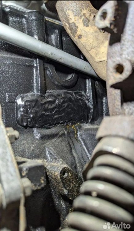

Трещина в блоке 4d56. Пытались варить, но побежало снова.
Блок в любом случае будет под замену. Но вот главный вопрос - останавливаясь в пути и подливая возможно ли перегнать ее с питера до белгорода?

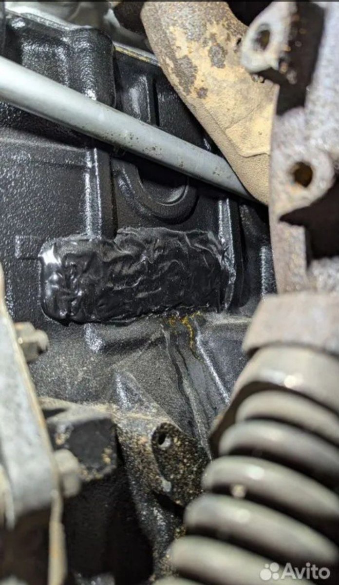

Улучшение фото
Можно попробовать зачистить и на холодную сварку залепить. Я например в прошлом году когда у меня потекла в головки блока цилиндров прогнившая пробка, то я слил антифриз зачистил, обезжирил и залепил на холодную сварку и так спокойно ездил почти месяц пока не пришла новая заглушка. И бачки радиатора тоже клеил, тоже держит, как времянка то сойдёт.
Еще подсказали, что в теории можно попробовать стоптечью... Но потом придется вымывать всю систему от нее...
Рассмотрю все возможные варианты...
Если есть еще какие нибудь идеи, с радостью возьму на вооружение)
Блок варили чем? Электродами?  Я обычной обмеднённой проволокой на полуавтомате варил. Отлично держит. Чугун варится проволокой только так.  Только нужно хорошо зачистить и сделать разделку шва.
Доброго, на фото не сварка,а лепнина,варилось недостаточным током,провар никакой,просто наложили соплей,если есть возможность,то сделайте,как говорил Михалыч,предварительно удалив то,что налепили.
Если возможности нет,покатайтесь по месту,проверьте насколько сильно течет,возможно получится доехать просто доливая воду.
