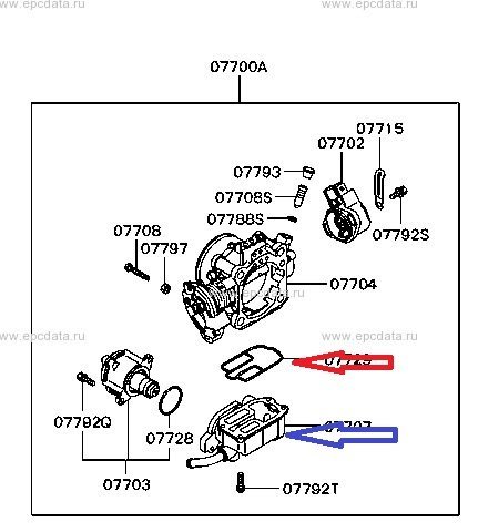

KlimCD Опубликовано 1 апреля Жалоба Опубликовано 1 апреля 20 часов назад, Dindo сказал: на режимах прогрева льёт так, что если заглушить или сам остановится, например после 10 мин цикла работы автозапуска, то повторный запуск уже не возможен, так как заливаются цилиндры. @Dindo Думаю, и без меня понимаете - надо чиниться. Я начал бы вот с чего: перед холодным запуском ДВС отсоединил разъём датчика ОЖ. Только не тонкого, одно контактного - он дирижирует стрелкой на панели. И больше ни за что не отвечает. А отсоединить требуется двухконтактный датчик ОЖ, который рядом с термостатом. С него мозги получают инфу. Идея состоит в том, что не получая инфу о температуре с него, мозги запустят топливную карту другую: в ней прописана наружняя температура около+12+16С. Не жарко, и не холодно. Средняя. И лить топливо буду очень средненько. Посмотреть надо - будут ли переливать по свечам. Если без датчика холодный старт будет успешным - виновник датчик ОЖ. В Букварике подробно расписано, как его проверить с помощью кружки кипятка и тестера - чтоб не зависал, чтоб показатели росли плавно по мере нагрева. Второй вариант: Поковыряться в маленькой металлической коробочке под дросселем на предмет чистоты. По научному))) - блок каналов ХХ. Синяя стрелка на фото. По функционалу - это грязепреёмник сажи и пыли. Если не лазили туда года 3 - лишним не будет при любом раскладе. Только его уплотнительную резинку заранее прикупите, прежде чем туда залезать. Рватся любит, т.к. стоит в горячей зоне Цитата

Dindo Опубликовано 1 апреля Жалоба Опубликовано 1 апреля 4 часа назад, KlimCD сказал: Второй вариант: Поковыряться в маленькой металлической коробочке под дросселем на предмет чистоты. По научному))) - блок каналов ХХ. Было отдраено после первого затопления цилиндров с заменой прокладки, ещё одна где-то должна быть. Сразу подумалось что воздуха не хватает Цитата

mr.SHADOW Опубликовано 6 апреля Жалоба Опубликовано 6 апреля В 01.04.2026 в 16:58, KlimCD сказал: @Dindo Думаю, и без меня понимаете - надо чиниться. Я начал бы вот с чего: перед холодным запуском ДВС отсоединил разъём датчика ОЖ. Только не тонкого, одно контактного - он дирижирует стрелкой на панели. И больше ни за что не отвечает. А отсоединить требуется двухконтактный датчик ОЖ, который рядом с термостатом. С него мозги получают инфу. Идея состоит в том, что не получая инфу о температуре с него, мозги запустят топливную карту другую: в ней прописана наружняя температура около+12+16С. Не жарко, и не холодно. Средняя. И лить топливо буду очень средненько. Посмотреть надо - будут ли переливать по свечам. Если без датчика холодный старт будет успешным - виновник датчик ОЖ. В Букварике подробно расписано, как его проверить с помощью кружки кипятка и тестера - чтоб не зависал, чтоб показатели росли плавно по мере нагрева. Второй вариант: Поковыряться в маленькой металлической коробочке под дросселем на предмет чистоты. По научному))) - блок каналов ХХ. Синяя стрелка на фото. По функционалу - это грязепреёмник сажи и пыли. Если не лазили туда года 3 - лишним не будет при любом раскладе. Только его уплотнительную резинку заранее прикупите, прежде чем туда залезать. Рватся любит, т.к. стоит в горячей зоне А можно код этой прокладки? Я этот узел в чертежах на емексе найти не смог. Цитата
KlimCD Опубликовано 7 апреля Жалоба Опубликовано 7 апреля @mr.SHADOW Парт-номер прокладки MD614680 MD614680 - Injector & throttle body for Mitsubishi Delica Space Gear NSEUE5 - Auto parts Хорошего Вам дня. 1 Цитата
