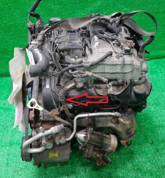

KlimCD Опубликовано 27 марта Жалоба Опубликовано 27 марта @Dindo Ах, вот, что Вы задумали: На двигатель с EGR нахлобучить))) сверху полностью весь впускной тракт от ДВС без EGR: ДМРВ, дроссель, паук (ресивер впускного коллектора). И, чтоб этим всем дирижировали старые мозги. С технической точки зрения: по крепежам всё подходит. Даже трубку вентиляции на левой стороне можно просто заглушить, чтоб не менять выпускной коллектор левого блока. Трубка для EGR. А если его нет - в ней нет необходимости. Вишенка на торте - "методом тыка" подобрать сочетание свечи-форсунки. Какие будут работать лучше и стабильнее. Допускаю даже вариант: зелёные форсунки+ свечи от нового ДВС. Но, это только экспериментальным путём можно будет выяснить. Топливная карта старых мозгов - с множеством параметров. Мозги , думаю, смогут, подобрать оптимальный цикл. Считаю, что немного ДВС потеряет лошадок. Но, не критично и малозаметно. Цитата

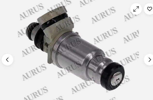

KlimCD Опубликовано 27 марта Жалоба Опубликовано 27 марта (изменено) В 27.03.2026 в 13:51, Dindo сказал: Теперь нужно понять в чём отличие форсунок))) может исключительно в материалах деталей? @Dindo Ну, как минимум - одни форсы "зелёные", а вторые "розовые"))) (шутка). В 27.03.2026 в 13:51, Dindo сказал: Может на розовых жрать меньше будет)))? Наоборот. Зелёные форсы MD332733 - это Denso 195500-3170. Их производительность=236-240сс. Розовые форсы MR507376 - это Denso 195500-4140. Их производительность больше = 246-250сс В случае с Вашим винегретом - пусть топлива будет поменьше, а то каталик разогреется до "красного". Изменено 29 марта пользователем KlimCD . Цитата

KlimCD Опубликовано 28 марта Жалоба Опубликовано 28 марта 3 часа назад, benzovoz сказал: Какая производительность у делика форсунок, которые толстые металические, маркировку не помню?! @benzovoz Добра! Толстые металлические форсунки = MD 308861 = Denso 195500-5670. Их производительность 186-190сс. 3 часа назад, benzovoz сказал: толстые стоят даже бу как крыло от боинга. На E'bay (если покупаешь больше 4 шт) цена 45$. Крыло Боинга - явно, дороже))) Цитата

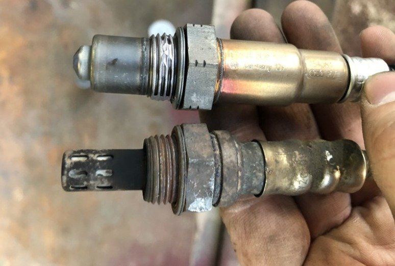

Dindo Опубликовано 31 марта Жалоба Опубликовано 31 марта В 29.03.2026 в 19:16, KlimCD сказал: В стоке такой конский расход - когда лямбда умерла. А каким образом можно проверить лямбду? Вроде едет, вроде прёт, ничего необычного в работе, но вот жрёт))) при том такое ощущение, что на прогревах ещё больше, чем когда в движении. Цитата
KlimCD Опубликовано 31 марта Жалоба Опубликовано 31 марта 1 час назад, Dindo сказал: ощущение, что на прогревах ещё больше, чем когда в движении. @Dindo Надеюсь, что порадую Вас: на прогревочных режимах холодного ДВС лямбда не участвует в процессе от слова "вааще". Да, в современных новых ДВС кислородный датчик вступает в работу уже через 30-40 сек после стратра холодного двигуна. Но НАШ)))6G72 застал ещё живым "дорогого Л. И. Брежнева". На прогревочных режимах у 6G72 ДВС функционирует по топливной карте без обратной связи (не учитывает показания лямбды). Отсюда и повышенный расход топлива - это нормально. Так у всех Булок. 1 час назад, Dindo сказал: А каким образом можно проверить лямбду? Иногда, достаточно просто посмотреть на кислородный датчик, чтобы понять - приехали. Датчик мёртв. Точный ответ даёт лишь осцилограф: неустойчивая синусоида с заваленными краями, зависания в одном положении, прямая в районе 0,45в - все эти симптомы очевидно скажут, что место такого датчика - на помойке. И не забываем, что лямбда - такой же расходник. Японцы меняют на пробеге 80-100 тык. Российский АИ-95 способен умертвить и на 40 тык. Цитата
Dindo Опубликовано 31 марта Жалоба Опубликовано 31 марта 4 часа назад, KlimCD сказал: На прогревочных режимах у 6G72 ДВС функционирует по топливной карте без обратной связи (не учитывает показания лямбды). У меня в частности на режимах прогрева льёт так, что если заглушить или сам остановится, например после 10 мин цикла работы автозапуска, то повторный запуск уже не возможен, так как заливаются цилиндры. Этой зимой проявилось такое явление, даже при не очень низких температурах, уже ниже 0С вполне может капризничать. Есть дума, что в дросселе что-то работает не правильно. Однозначно по какой то причине много топлива. Цитата
benzovoz Опубликовано 31 марта Автор Жалоба Опубликовано 31 марта У меня сейчас воткнут шлз с показометром, при подключеной лямбде смесь улетает в 15-16.5, а если отключить узкополосную, то смесь идеальная 14-14.3, что за дичь, не могу понять. Но даже при около идеальной смеси, машина едет как то вяло. ПыСы: мотор в норме, свечи на стенде проверены под давлением, фильтра все поменяны, хрень какая-то, нет былой прыти, конечно не исключаю тот факт, что параллельно езжу на vr-4, может из за этого у меня такие ощущения (( Цитата
KlimCD Опубликовано 1 апреля Жалоба Опубликовано 1 апреля 19 часов назад, benzovoz сказал: У меня сейчас воткнут шлз с показометром, при подключеной лямбде смесь улетает в 15-16.5 @benzovoz Это уж слишком богатая смесь. Не удивительно, что полную отдачу (динамику) машина не даёт. Не может. 19 часов назад, benzovoz сказал: если отключить узкополосную, то смесь идеальная 14-14.3, что за дичь, не могу понять. Но даже при около идеальной смеси, машина едет как то вяло. Здесь тоже есть логичное объяснение. Лямбда выключена - мозги включают топливную карту без обратной связи с лямбдой. Подлянка в том, что Булка - очень скрытный автомобиль))). Нет ни Check, ни ошибки в самодиагностике. Ничего. Но не прёт мощИ. Мозги капают минимум топлива, чтоб только передвигалась в пространстве. Разумеется, о радости в динамике - и речи быть не может. Я, осмелюсь посоветовать, на осциллографе сравнил "пилы" у Лямбды-Оригинал и узкополосной. Что посмотреть: амплитуду и частоту, скорость отклика. У обоих датчиков должны быть максимально близки. Ну и сколько за 10 сек меняются показания у узкополосной: если меньше 9 раз -ОЙ! Ведь у узкополосной, априори, должно быть больше сильно. Цитата
