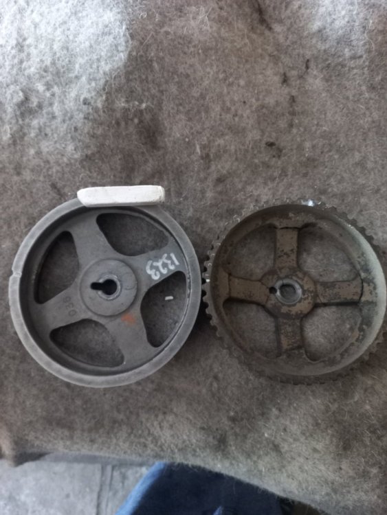

Krogo Опубликовано 15 января Жалоба Опубликовано 15 января Добра всем. После гидроудара, в луже, решил заменить гбц. Куплена тайваньская, в сборе, поставлена. Проехал на ней около 6000км. Эксплуатация была летом, а тут наступили первые холода, осенью, минус 5-10гр. Двигатель заводится, но обороты хх держит в районе 450- 500, около минуты, потом постепенно повышает их до нормы 750- 800. Грешил на тнвд. Тут неожиданно пришла зима, и решил я двигатель запустить при минус 19- посмотреть- заведется или нет, без подогрева эл.котлом. Завелся, секунд 10 поработал и удар. Открыл капот , делика - кирпичик . Картина - разломало защиту ремня грм , шестерню распредвала сломало. Вскрыл крышку клапанную- сломало 2 рокера. Снял вал с рокерами. Попробовал прокрутить распредвал- не смог. Снял бугеля, вал проверил на станке- не погнуло, биение одна сотка по шейкам. Поставил обратно вал, накинул первый бугель- вал прокручивается, но тяжело. Накинул второй бугель- еще тяжелее, третий- кое как провернул, четвертый- провернуть не смог вообще. Ладно. Включил подогрев, минут через 30- вал стал проворачивсться, туго, но легче, чем с одним бугелем. Было минус 19 на улице. Снял бугеля, оставил один. Утром следующего дня, на улице- минус 30, провернуть распредвал, с одним бугелем не смог. Масло было не густое- капало с отвертки. Сделал вывод- очень маленькие зазоры в бугелях. На морозе они еще уменьшались и прихватывали распредвал. Когда наступили первые холода- двиг еще тянул эту нагрузку, но падали обороты хх. Когда стало совсем холодно- он завелся, но из-за мильнооо сопротивления, проскочил ремень грм со всеми вытекающими... Может кому то будет полезна эта информация 🙂 3 Цитата

Krogo Опубликовано 20 января Автор Жалоба Опубликовано 20 января Минус 30. Сегодня поставил шторку защитную , между ремнями грм и балансиров, год лежала, а тут такая оказия.. Пришла шестеренка вала грм, ремень грм, новый ролик натяжитель. Все собрал до кучи, метки выставил. Холодно на улице это делать однако 🙂. Завтра минус 35 обещают, буду зазоры в клапанах ставить. Цитата
