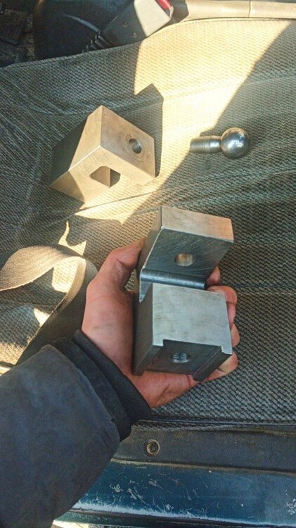

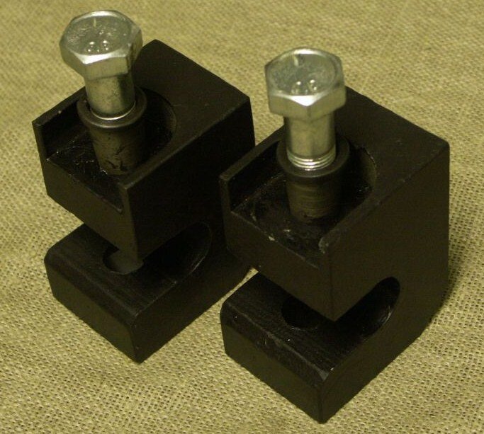

Здравствуйте,может кто скинуть чертежы проставок под шаровое для 33" колес? Заранее спасибо,Smart-CamS@yandex.ru
Такие?
Михалыч эти проставки на какой лифт(в смысле по высоте)?
@михалыч алт,если вопрос адрессовывался ко мне,то возможно и такие,не пинайте,я просто не знаю какие практичнее,но покурив форум понял что все ставят проставку между цапфой и шаровым,если эти проставки относятся к таким то да,если можна на почту чертежик,и с какой стали лучше делать?
только вот не пойму,ну под палец шарового вижу отверстие,а как проставка к цапфе крепится?почта Smart-CamS@yandex.ru

Проставка к шаровой крепится на болт 16мм. Вместо шаровой, что стояла раньше теперь ставится конусный вкладыш. Но мне лично такое крепление не внушает доверия. Можно разные варианты пробовать.
вот как на первом фото,есть чертеж проставки и втулочки конусной?
Система на самом деле очень прочная.
Единственное ,проставку прихватываем к цапфе сваркой(плюсом к болту) .
Рулевой вал - только с двумя крестовинами. Под раздатку такие-же проставки как и под подрамник и балки. Цапфу я удлинял ( правда на 50мм.) Ничего сложного нет.
