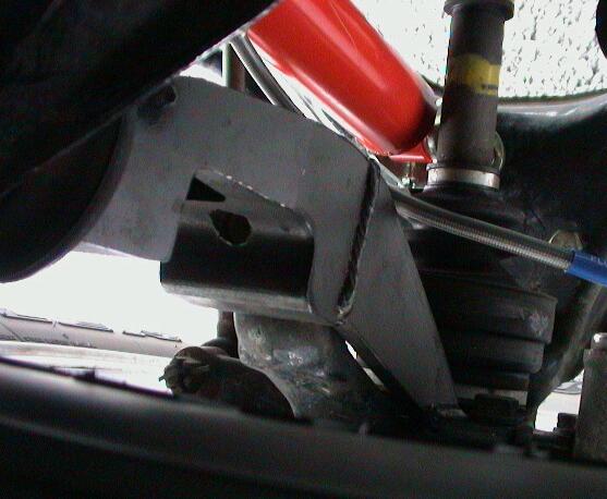

Krupp, герой однако, такую штуку смастерить. Фото подвески в собранном виде будут? Как сделал проставку между ступицей и шаровой? А у кругляков точеных диаметр не маловат? Все-таки плоскость опоры меньше, чем без проставок, подрамник ломать не будет? Все проставки 10 см у буржуев имеют прямоугольную опорную поверхность.
Спасибо за отзыв!! Четежи проставки меж шаровой и кулаком могу скинуть на мыло, по поводу проставок плоскастей хватает и буржуи делают тоже такие, слизал у них)) ОСОБОЕ внимание нужно уделить болтам, они должны быть улучшенные и не в коем случае не с нарезной резьбой, а накатанной!!!

Krupp, скинь пожалуйста чертеж на мыло kost(бобик)hlserver.lin.irk.ru, очень любопытно. Еще такой вопрос: насколько я помню, проставки под подушки и под балку двигателя делаются потому что иначе она пересекается с передним карданом. А не проще ли было вместо четырех проставок немного переварить саму балку? Я видел такой вариант в инете. А с задом что делал? Серьги и/или проставки? Если проставки, то где взял длинные стремянки? С нетерпением ждем фото подвески в сборе.

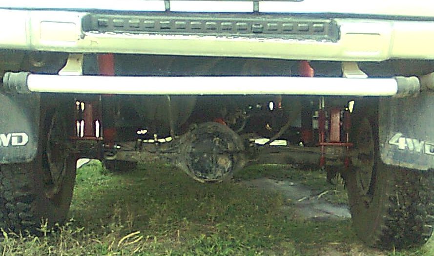

Арки пилить буду одназначно, как катки установлю. И еще передаточное число на раздатке. Задок поднял проставками меж мостом и рессорой
2Krupp,как будешь менять передаточное в раздатке? Ставить от чего то будешь или есть именно для делики заводской тюнинг? А то я себе мосты другие поставил,но думаю что когда 35 поставлю,не потянет!
Так ведь от лифта не зависит просвет! А колеса,на сколько я вижу по фото не 35. Соответственно 15 см. Это нормально при таких колесах.

Посмотрел чертеж, ясности не добавило, о технологии изготовления ясности никакой. Проставка цельнофрезерованная из кирпича железа? По-моему самое опасное в твоей конструкции - нижний конус, который пойдет в ступицу. Если сядет на конус - будет работать на излом. А если упрется в ступицу - то зачем тогда конус. Еще я думаю это дело нужно усиливать откосом, я там болт подходящий видел, суппорт однако держит. Вот самая удачная конструкция, на мой взгляд:
Коробчатая проставка, конус под шаровую, а к ступице однако простой болт, дополнительное усиление. Кстати, на заднем плане проставки под балку моста и рулевую, тоже вполне удачно, на мой взгляд.
Вот еще неплохой вариант. Обрати внимание, что шаровая и посадочное в ступице не на одной оси т.к. посадочное под наклоном и если сделать на одной оси, развал не выставишь.
Что бы сломать такой прут из 40Х улучшенной нужны неимоверные усилия, скорей рычаг вырвет. А ясност внесу завтра, скину фото проставки
Кстати по сход-развалу, вчера выставил))) все в нолях, только болты выкрутили по максимуму
Ну сам-то прут вряд-ли сломается, а вот как он к проставке крепится?
Все, я ушел, поздно у нас уже, а я на работе еще :)
Ну можно попробовать, как вариант помудрить с балкой. А конус с проставкой цельный!!!
