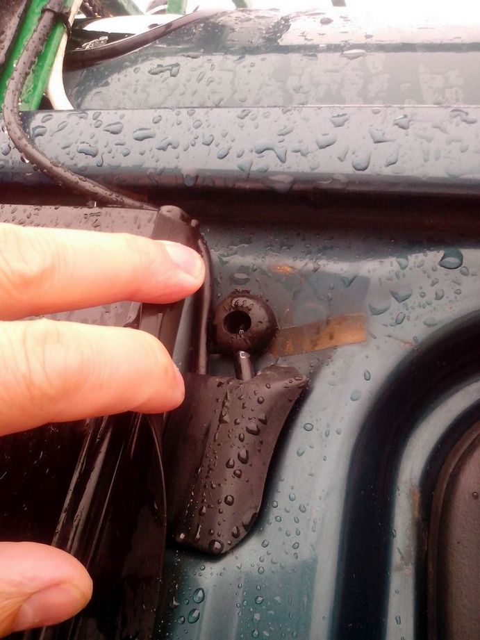

Mihey Опубликовано 12 августа, 2014 Жалоба Опубликовано 12 августа, 2014 @SergeyNSK, Я просверлил стойку. Сверло на 12, вставил ниппель от бескамерной шины, получилось так 1

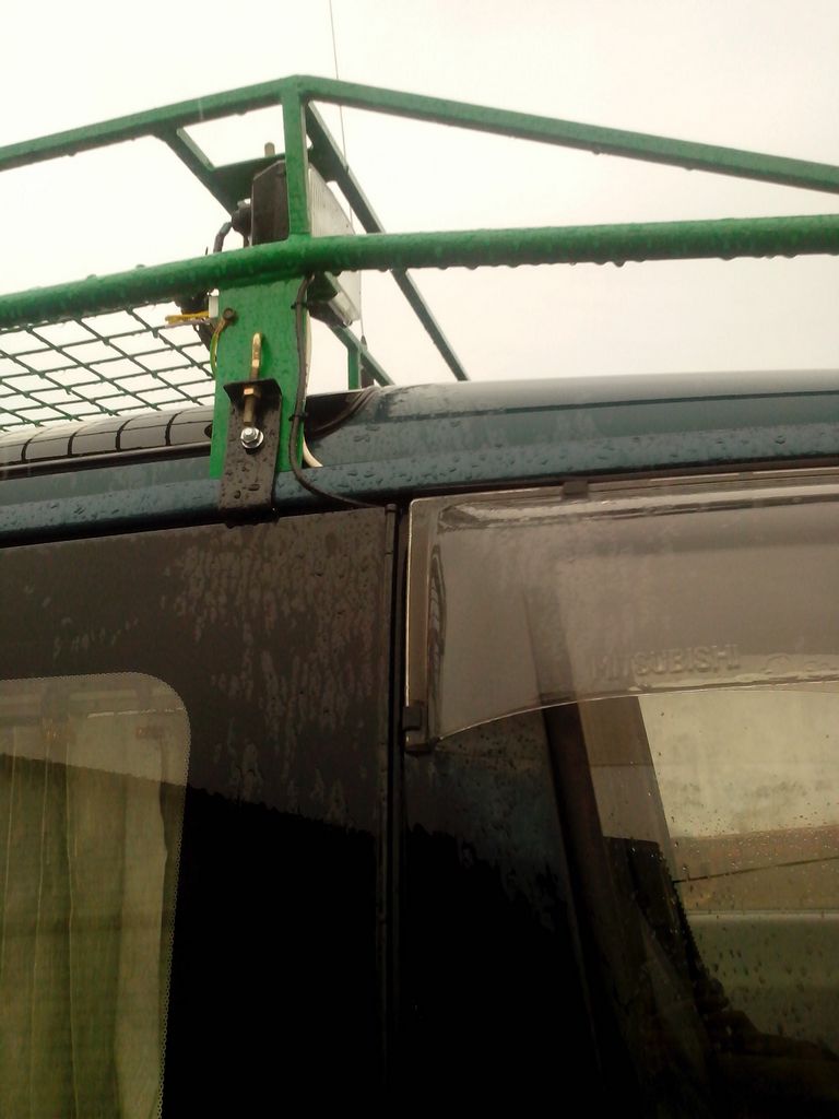

vector Опубликовано 27 октября, 2015 Жалоба Опубликовано 27 октября, 2015 Совсем скудно на предмет фото в этом разедле. Поделюсь своим вариантом.По поводу места установки - уже на третьей машине (с 2008г) ставлю именно в левый задний угол. Меня устраивает.Поперечную раскачку исключил фиксацией к краю крыши на резбовые заклепки (или вытяжные гайки.. хз как правильней) с болтиками М5. На всякий случай полиуретановым герметиком мазнул плоскость по периметру, чтоб грязь в зазоре не скапливалась и не ржавело.Все крепление конструкции закрывается штатным уголком, выглядит аккуратно. Кабель выпускается через дырочку в гофре задней двери, проходит под декоративным уголком (нужно пропилить аккуратный пазик для "защелкивания" туда провода) и выходит у самого крепления.Выполненно из горячекатанного листа 2мм. Есть небольшие сомнения в прочности - при хорошей боковой нагрузке на основание антены крепление может загнуться в сторону крыши. По-этому не оставляла мысль "нада было делать из 3-ки". Правда с другой стороны - пускай лучше погнется кронштейн, чем отломается антена или сомнет весь угол крыши и вырвет водосток. Еще к недостаткам конструкции отнесу вытяжные гайки. Устанавливать их неудобно и нужны приличного размера дырки. К тому же внутрим места мало, пришлось немного замять внутренний слой. Сейчас бы я закрепил боковину на простые вытяжные заклепки: аккуратней, быстрей, надежней. Демонтировать их тоже не долго - высверливаются на ура.Нижнюю часть тоже стоит попробовать крепить на вытяжные заклепки. Кажется я перестарался, водосток гораздо мягче моего крепления ))) Да и возни с изготовлением нижней крепежной планки было много. Результом очень доволен.
