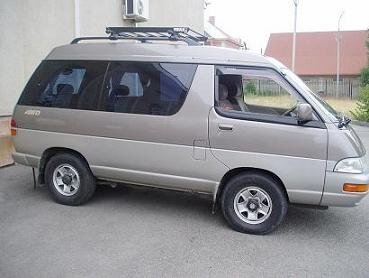

Не нравится мне, как смотрится багажник на Делике. Хочу поставить продольные мощные рейлинги, и к ним уже базировать все навесное, по необходимости. Посему вопрос: подскажите, кто знает, кого можно взять в качестве донора? Рейлинги нужны длинные и крепкие, но желательно только с двумя опорами
С двумя опорами крепкие? А не вывернет усилитель крыши?
Тоже думал о релингах, должны подойти хундаевские. Или нет? Кузова у нас сильно разные, могут быть разные усилители.
Для монтажа придется полностью снять обивку крыши.
Многие наши соклубники имеют машины под разбор, т.е. голый кузов. Для себя я решил, что надо посмотреть один-другой-третий кузов и понять расположение силовых элементов. Обшивку конечно придется снимать, но , как говорится нельзя приготовить яичницу.... ну и т.д.

Мерял на свою трёхопрные от А6 авант,Пассата комби,Скорпа комби..ну не нравится как на высокой длинной крыше оно смотрится...От америкосов типа Вояджера хочу!Снаружи направляющие прикручиваются и по ним скользят поперечины(мона насадить скока хошь!),которые в 5 секунд мона открутить!и люстру повесить мона!
Посмотрел рейлинги у Джина. Вообщем засада..., на стеклянную крышу должны быть очень длинные, порядка 2-х метров.
Gеna, что за машина Вояджер ? Я не очень силен в американцах.
Самоделкин, Кляйстер Вояджер
Самоделкин, а на нестеклянную (у меня вообще люков нет) с 3-мя опорами там были?
Да были. Не помню от какой машины ( ибо мне не подходили), но очень даже ничего. Хорошие опоры, кркпкие профиля. Вообще выбор большой может быть. Я думаю, что с обычной крышей метода должна быть следующей: надо посмотреть на кузов без внутренней обшивки, где расположены усиления. Замерить расстояния по центрам, прикинуть как расположить усиливающие пластины ( если потребуются) и уже потом подбирать рейлинги.
Со стеклянной все проблематичней...
В свое время ставил на Тойоту от Сюрфа вот как это выдглядит лни очень прочные свободно ходи по крыше
