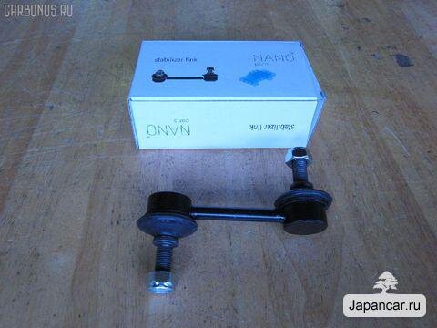

держал в руках линки от С5 эСтИаЙ оригинал, ничего сверхестественного, цена выше чем за стр. а ставить - кто мешает???
Изменено пользователем D-mitriy
Алекс, это ты кого сейчас спрашиваешь???
длина не основное, точнее не единственное, диаметр резьбовых частей у Субы какой?
ты ведь спрашиваешь про можно ли, а мы почем знать должны про размеры?
Зы: ФАКа нет, но ветки посвященные этим штукам есть... надо только пошукать....
http://www.delicaclub.ru/forum/index.php?/topic/1210-%D0%BB%D0%B8%D0%BD%D0%BA/page__st__80
впринципе, если найти готовый вариант передних линков под лифт проставками - было б неплохо ;)
но данные субаровские выглядят как-то хлипковато, по-моему рельба тоньше. в стабе болтаться будет
Вот я и хочу найти линки для установки в лифт 2" без доработок. Но пока нет возможности проверить этот вариант, может кто пробовал!
