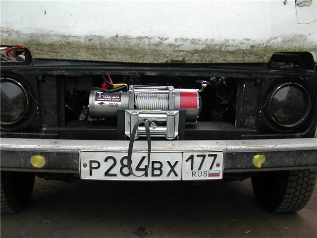

А я и не обижаюсь! А потом зачем утежилять морду, есть ещё блок который в два раза увеличит тягу, а если два блока!
Дык я написал НЕОГОРЧАТЬ!!!
Согласен, ведь я тебе о том же...однако после танкового у меня сложились определенные стереотипы...
В связи:

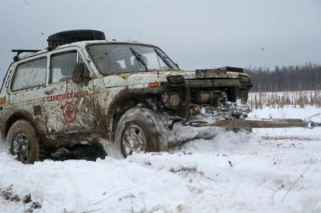

Тянули меня двумя сом up - лебедками 9000 из ручейка глинистого.
Итог: - один сгоревший сом up (может ему время пришло, но говорю факты), - усиленные уши на кенгуре способствовали художественной деформации самого кенгура в местах крепления..когда пытались тянуть единственная мысль назойливо тревожила мой рассудок - "как далеко может улететь кенгур в случае его отрыва".
В связи с этим решил ставить 12500 Т мах или 9000 warn.
з.ы. очь люблю знатные говны.)
http://road-front.ru/phpBB2/viewtopic.php?...3bc2cc773#18732
я кстати ету лебеду очь уважаю!!!
Комап наше всё,лучшая лебедка для бездорожья,крепче и надежнее варн.Т-МАХ,это китай,конечно если любитель,то вполне хватит,а если постоянное использование,то ...
Сколько людей столько и мнений! Я почитав мнения многих и сделал выбор в пользу мнения большенства.

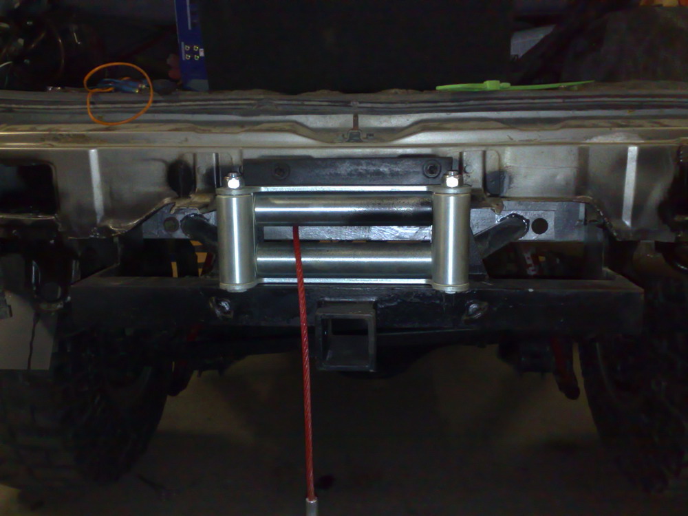

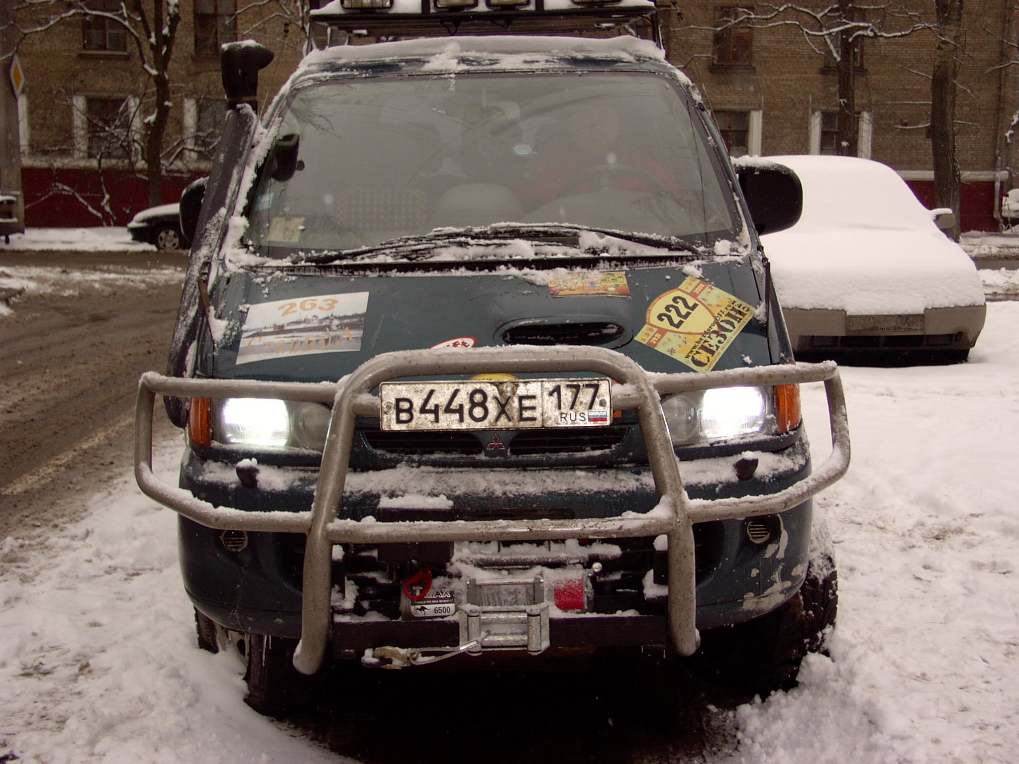

У кого кенгур такой снял, Вовчик ?? Во что встала установка лебеды ?
Это от второго паджерика. Если взять только ебёдку то в восемь тыщ.
А я и не обижаюсь! Это мой выбор, прежде чем ставить, почитал много имфы на разных форумах и T-MAX признают на данный момент лучшей (качество, обслуга, цена). Про Ниву тут тоже, очень спорный вопрос, что это для неё, наша масса не на много больше 1840 кг. Сам ездил на "кирпиче" с Paul у него 6000, так она его из грязи такой вытягивала, мама не горюй! А потом зачем утежилять морду, есть ещё блок который в два раза увеличит тягу, а если два блока!
Принципиально нормально работающей 6000 хватает ну на крайняк блочёк воткнуть. Виталя своей меня с мостов снимал, не как два пальца но вытащила.
Широковат Паджеровский кенгурин...и чёт не вижу-как он сверху крепится-ушки вроде висят....а далнему свету трубы не мешают?

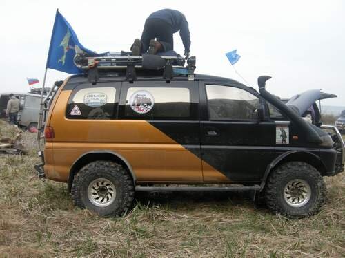

У тебя какой симекс?35 или 32?
35. У меня она проставленная см на 10 наверное. японы творили. Не все грамотно сделано есть косяки надо дорабатывать - кондовости маловато. Я тут ее протестировал...жалеючи...впринципе не критично все в норме. Думаю что редуктора от СПОРТа 5,2 будут повеселее.

Думаю, что трубы мешать не будут. С ближним ехал, нормально светят.
кингурин широкий то что нада!!! тока вот углы бампера попадать будут..слижком уж они открытыми оказались... :blush:
По поводу рулевых тяг ничего не бумал ибо не гнул и ничего с ними не происходило,думаю ничего им не будет,по поводу приводов,то да буду защту делать от палок на пол привода,чтобы и грязь там не скапливалась и чтобы палки не попадали.Сейчас нашел новый симекс только не 35х11,5 а 36х11,5,вот хочу про него узнать на сколько больше.Ничего не слышал?
я 36 смотрел, теперь вот 39,5 свамерс Смотрю, подрезать арки и втанет как миленький. Но только такой чтобы комфортно былобы на дальняк идти. Пока на симексах 200-300км отматаешь, 10 раз уснешь проснешся

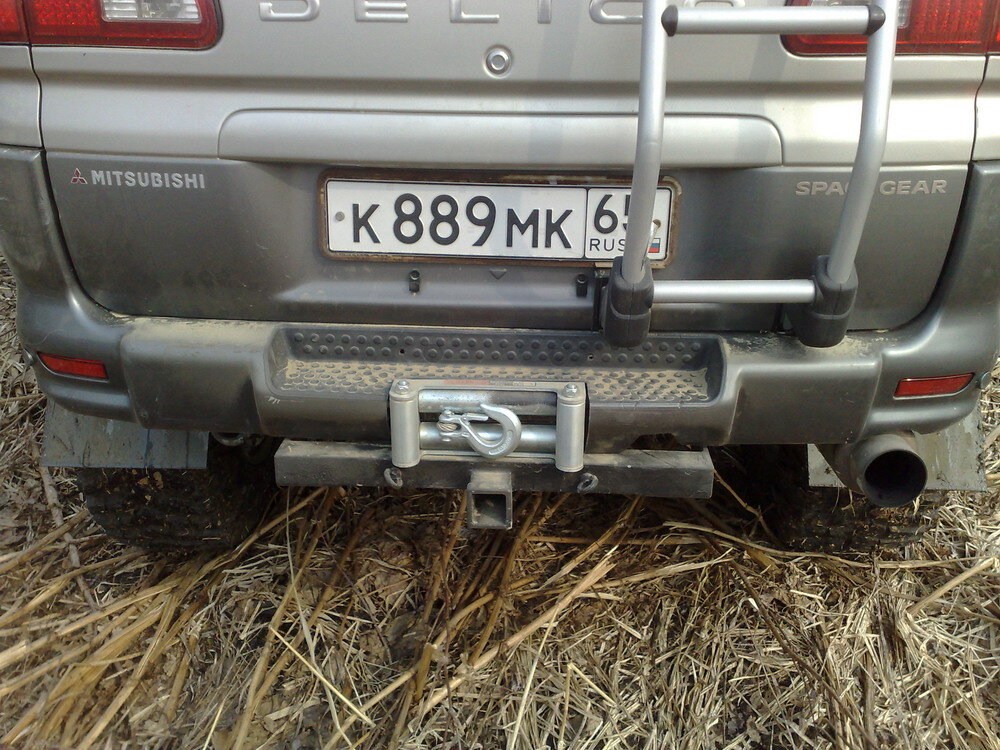

Хорошо получилось,только губки видно,угол съезда большой наверное?Я поставил наружу,если будетцеплять,то тоже в кузов спрячу.Испытания были?
Да неуспел. Кострукцию опять же Серёга Медведев разрабатывал так что не думаю что что то оторвёт. Залезли опять сегодня с Виталей но фотки у него и опять же вперёд выковыривались на лебёдке.
