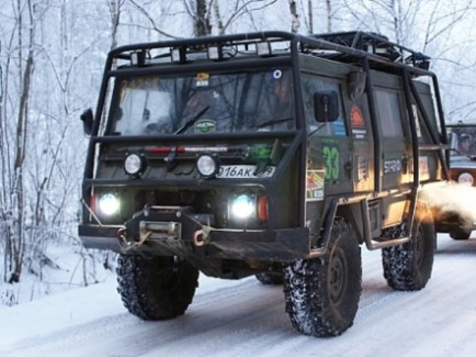

вот я приблизительно о какой реализации:
в большем разрешении
Изменено пользователем PauS
Всё внимательно прочитал одно скажу грамотный каркас усилит полюбому жесткость кузова будем думать и общаться дальше всем кто участвует огромное спасибо несмотря на за и против только в споре рждается истина :default:
  • 1 месяц спустя...
Иначе сам убьется о трубы каркаса.
Об сминающийся кузов тоже можно убиться. Для человека разницы-то особо нет, биться о усиленую стойку или штатную железку :(
Не нужно просто усиливающими элементами капсулу уменьшать, а так 5-10мм погоды не сделают
Dragon, попробуй удариться головой о пластик внутри салона и о железную трубу. Ощущения разные?
При складывании кузова внутрь (боковой удар) внутреняя обивка защищает экипаж от острых углов стали.
То, что показано на рисунках - внешний каркас. ИМХО, вполне допустимо для движения по спецучасткам, по лесу, в говнах. В городе это должно быть категорически запрещено. Как и силовые бампера.
Заметь, я нигде не написал об удалении обшивки...я специально написал 5-10мм , то есть наварить П-образный швеллерок на стоечку, кое-где подпилить, вварить внутрь, вобщем сделать потолще.
А по поводу силовых бамперов в городе, ну не спасёт пластиковый бампер, на 60 км/ч удара в человека, также как и железный. При 10 км/ч если на железном нет углов и торчащих шипов эффект будет как и от пластика (под пластиком идёт железный усилитель бампера. Мало того, скорее нужно запрещать стеклопластиковый тюнинг, ибо если он в момент удара порвётся, то дальше тело аки нож порежет.
То что ты видишь на этом Нисане делал я )))
Такой каркас Делается исключительно для поддержки багажника и защиты от небольших веток аля кустов, от укладывания на бок не спасёт!!!
Чтобы каркас был по настоящему силовым его надо связывать с кузовом.
Думал я на свою Делику такое сделать, не дадут наши двери это исполнить...

для гражданских машин, кто ездит часто в лесу, по горкам без фанатизма, но с риском "ушей" достаточно одно (для длинной делики можно двух) центральной дуги с раскосинами. главную диагональ (обязательную для спорт-каркасов) если сделать - она будет сильно мешать. вместо неё можно сделать укосины по углам крыши.
в делике достаточно места, чтобы сделать это аккуратно и без помех пассажирам. чтобы не бится об трубы - надо 1. на трубы одеть паралоновые трубы 2. пристёгиваться
@Grom, +поддержу

для понимания о чём речь - пример модели лёгкого каркаса-дуги внедорожника, напоминающего Делику :27: обращаю внимание, что это не спорт-каркаc. а именно дуга безопасности
для делики же можно ещё облегчить
только боковые укосины будут не прямыми, а с "полкой", чтобы обойти входную дверь и окно. при двойной дуге - только связи между дугами и укосины в багажник уже с задней дуги.
