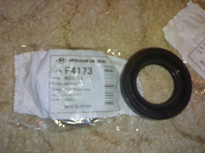

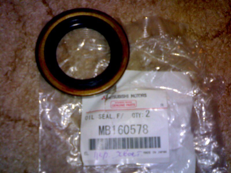

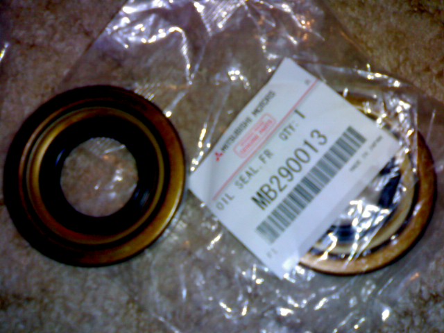

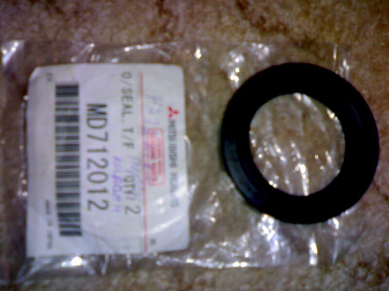

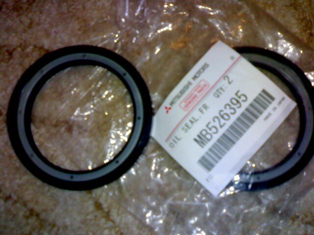

Evgeni13031978 Опубликовано 1 ноября, 2009 Жалоба Опубликовано 1 ноября, 2009 Сегодня забрал Сальники из магаза решил сфотать и выложить перед установкои. Мож кому пригодиться. Сальник хвостовика переднего(и заднего по словам продовца)редуктора МВ160578 Сальник привода переднего редуктора МВ290013 Сальник раздатки кардана переднего редуктора МD712012 Сальник привода пердней ступици лев и прав МВ526395 Сальник полуоси заднего моста МВ837719 размер 37*62*12,5 оригинала не было дали дубль дополняйте 1

сергей02 Опубликовано 4 ноября, 2009 Жалоба Опубликовано 4 ноября, 2009 если я правильно увидел фирма Musashi ели не прав простите, если хочешь сэкономить не потеряв в качестве можно заменить Corteco, для япов в упаковке будет лежать фирма Nok то же самое что и в оригинале,плохое про Musashi не скажу не пользовал .

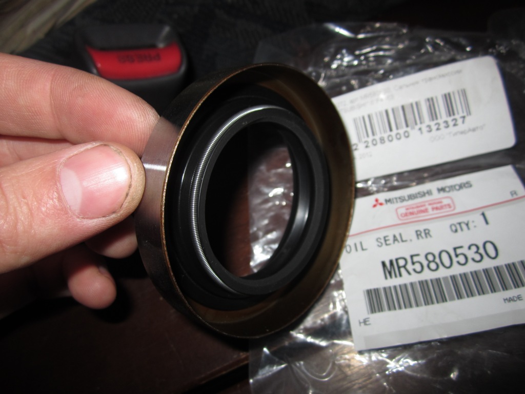

Boxer420 Опубликовано 17 мая, 2012 Жалоба Опубликовано 17 мая, 2012 (изменено) Фото оригинального сальнего хвостовика заднего моста, с Musashi он отличается кардинально! Изменено 17 мая, 2012 пользователем Boxer420
SpaceGear Опубликовано 22 мая, 2012 Жалоба Опубликовано 22 мая, 2012 Вот у меня Musashi стоит сальник заднего дифференциала 2 года....Начал потеть гад...Т.ч. Musashi не сильно то и хорошие....

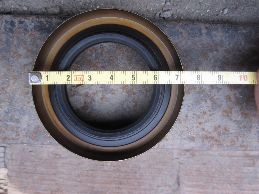

xxmafxx Опубликовано 27 мая, 2012 Жалоба Опубликовано 27 мая, 2012 (изменено) Сальник полуоси заднего моста МВ837719 размер 37*62*12,5. Недавно побежал, сегодня вытащил, но при съеме оказалось, что в сальник из нутри, в обойму, вставляеться какоето кольцо. При вытаскивании сальника оно сильно покоцалось. Хотел бы узнать оно идет вместе с сальником? Если нет, то где такое купить? (Казахстан, Караганда) MB290013 на фотографии с похожим кольцом медного цвета. К сожелению свего сальника на фото не нашел. Изменено 27 мая, 2012 пользователем xxmafxx
