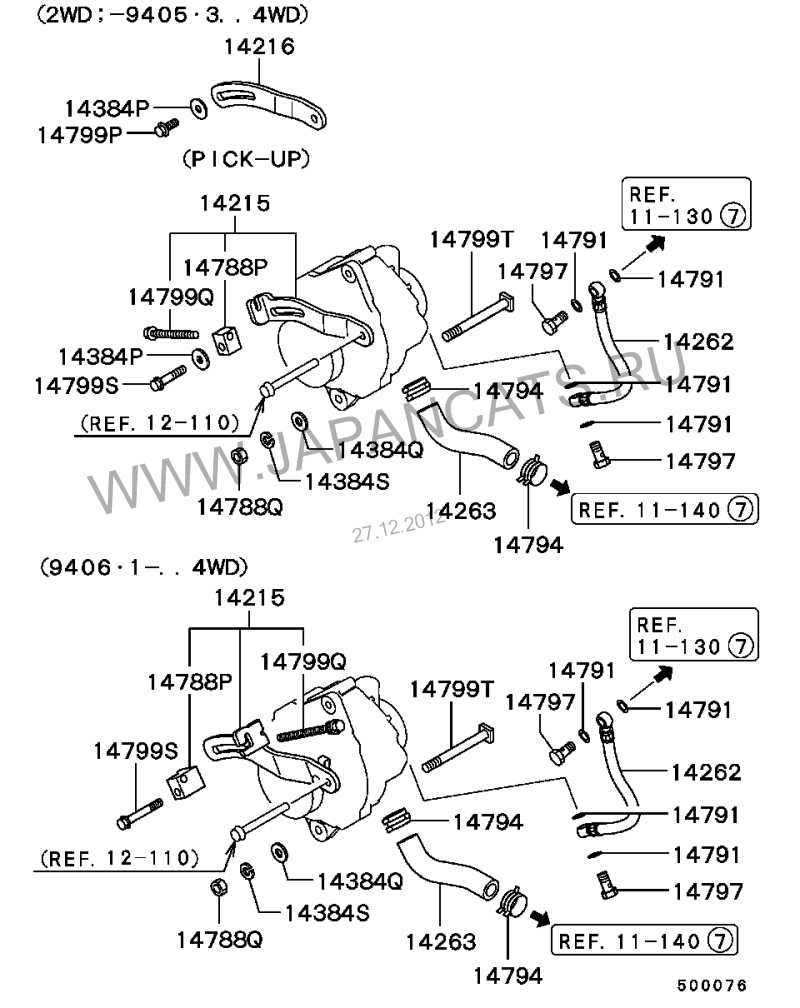

Ну коли тему обновили, отпишу тут.
Стала подъедать масло, дыма нет, не сапунит.
Весь поддон и шланги в масле.
Через какие шланги качает масло ? Есть номера ?
Может тот что на схеме 14263 (MD141543) ?
Под давлением ясен перец подается через 14262, а стекает по 14263. Если шланг 14262 целый и медные шайбы обжаты, то проблема скорее всего в сальнике, который между геной и ваккуумником.
скорее всего у тебя травит тонкий шланг высокого давления который болтами крепится(они часто протекают)...попробуй всё протереть насухо и при заведённом моторе посмотри откуда начнёт мокнуть...
