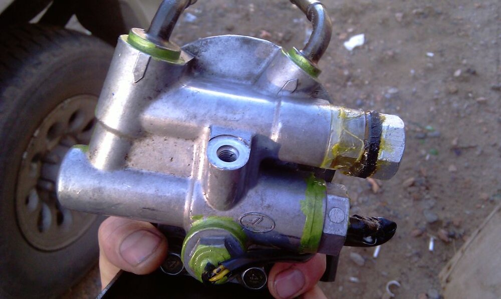

@ГАНС,у нас лягуха неправильная...
как вариант лягуха от Паджеро II
направление циркуляции правильное, фильтр устанавливается родной, "деликовский"
слабое место - это качалка топлива, расположенная сбоку на лягухе, служит чисто для "поднятия" топлива из бака, от старости на ней плохо держат резиновые уплотнения и начинает подсасывать воздух
качалку можно убрать и заглушить отверстие качалки болтом
топливо в фильтр можно засосать ротом))))отсоединив шланг после фильтра
в лягухе внутри стоит обратный клапан и топливо никуда не стечёт 100%
прокачивать не надо, направление движения топлива обеспечивает эффект "самопрокачиваемости"
единственная дороботка это уплонение по резьбе

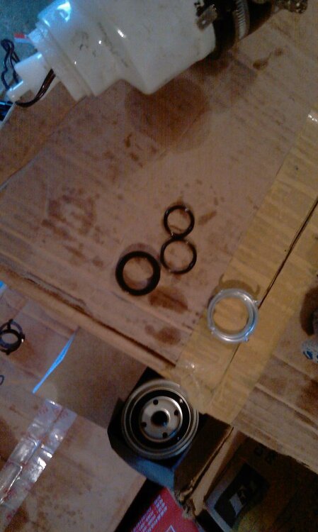

покумекал и решил насадить на пипку с резьбой центральные резинки от старых фильтров, а что бы было помягше и погерметичнее между резинками надел резиновые колечки : резинка-кольцо-резинка-кольцо и последнее кольцо, которое прижмётся к штатной центральной резинке при закручивании фильтра
или можно поставить лягуху от СЮРФа+ фильтр отСЮРФа+наш датчик воды(родной)
но надо будет сколхозить крепление лягухи

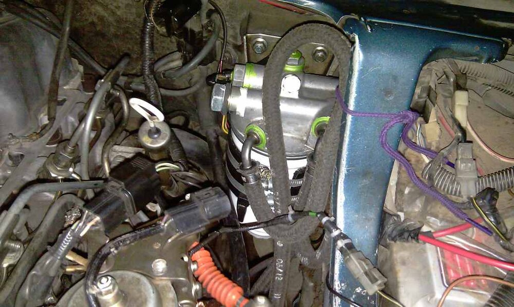

С вашего позволения хочу вклинится...Поставил Сепар 2000/5 как и указывал на фото.Через 5 минут работы двигателя в отстойнике собралось некоторое количество капель воды. Авто стоит в тёплом боксе при температуре +20,ДТ зимнее,значит конденсата не может быть.Штатный фильтр не убирал,буду смотреть как работают в паре.
@yusval, а причем тут "зимнее" и "не может быть конденсата"? Конденсат это влага из атмосферы, которая конденсируется (оседает) на стенках бака при разнице температур, т.е., всегда, ибо топливо всегда горячее воздуха.
Baton,я имел в виду ,что авто стоит в гараже уже две недели при температуре +20,разницы в температурах не должно быть,я просто указываю,что я не видел до установки Сепара,а это наличие воды в топливе,вот и всё.
Изменено пользователем yusval
@yusval, и что машина ездила до установки сепара, без него? и форсунки не взрывались от закипевшей воды (причем все разом)? Нет, такого быть не может, Тебе показалось! Это неправда! Она стояла(причем несколько лет)! Ибо ни скока воды она не переваривает)))
