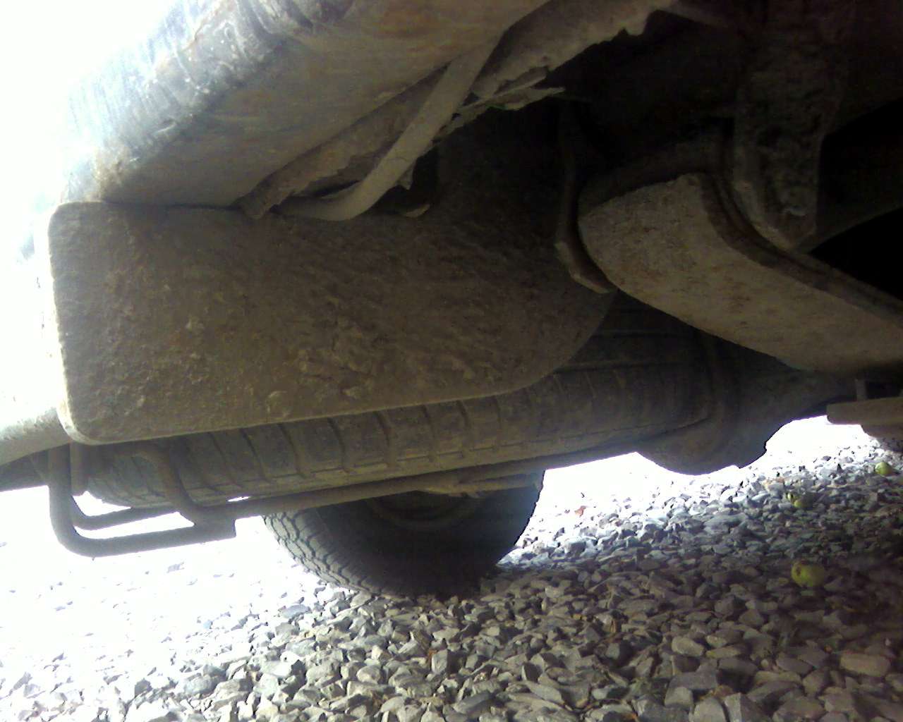

Выкроил время и вот что получилось. Из заводского остались кронштейны крепления задней трубы и резиновые заглушки. Можно было бы сделать и покороче.

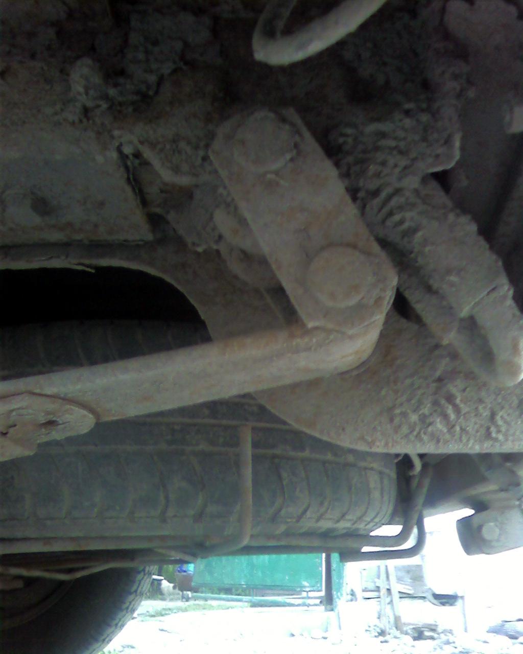

Вот данная петля слева по кузову. Лучшего фото пока нет у меня. По виду заводская. Кузов у меня P35 92-ого года

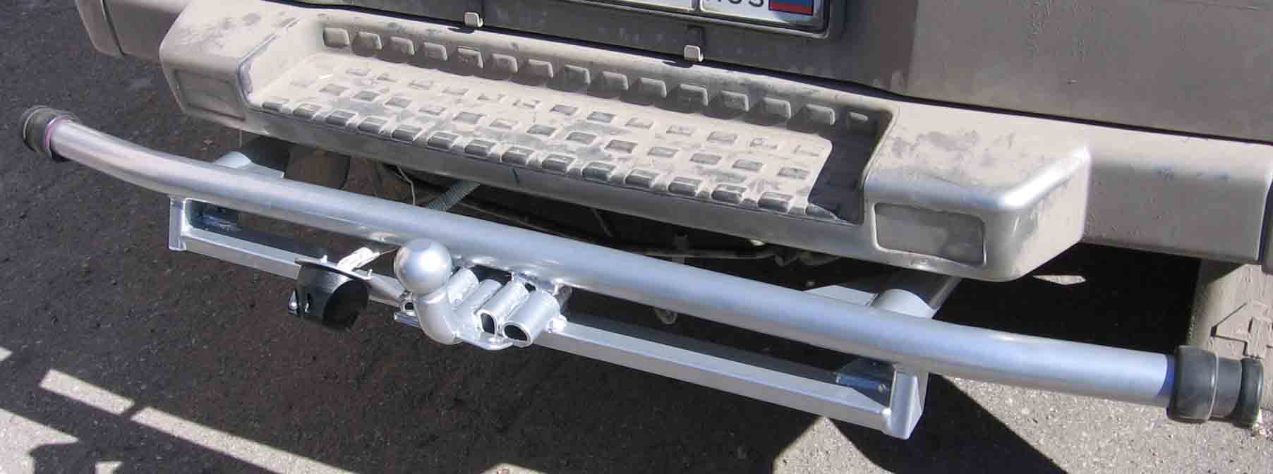

У отца Делика 95года-стабилизатора заднего нету,и особо не паримся по этому поводу))А на счет задней трубы-не знаю как кто гнул,но я как-то Паджера 5-ти дверного выдергивал(на порогах висер полностью),так у меня канат попал под эту трубу(скажу честно от души его дергал-рывками,с разгона метра 3)Трубе хоть бы хны,даже не погнулась.

Только придумай как все это за раму крепить-потому как родное крепится на задний порог. Имел недавно неосторожность двигаясь задним ходом стукнуться этой трубой о бетонный блок-трубу сплющило,и её кронштейнами порог задней двери отогнуло вперед-вниз... Под дверью получилась щель в палец-отсюда сделал вывод что конструкция жидкая и надо делать по другому(я собираюсь делать калитку и хороший крепкий бампер)...

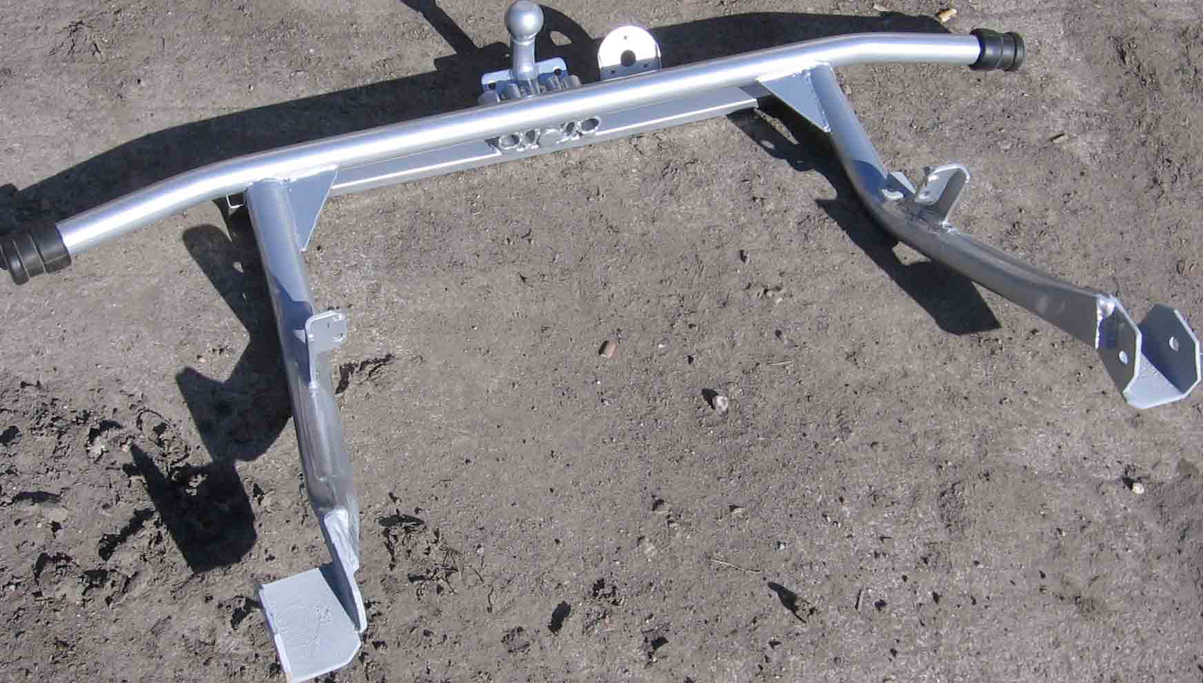

А я взял по завчера трубу ВГП 40Х3.5 на вальцах маленько катанул чтоб гнутая получилась как родная труба , потом на трубогибе сделал два отвода с 32 трубы стенка 3.5 помойму крепежные петли уголок 50х50х4 (короче сделал точную копию родного только намного жосче) в сороковой трубе по центру просверлил отверстие сквозное на 30мм. так как шарик шел с ножкой , воткнул в трубу эту ножку обворил с двух сторон . потом все шлефанул получилось не хуже фирменого покак покрасил порошком черным , правда думаю что тяги дальше на кузов делать надо парог мне тоже кажеться не надежным, возьму пластины с 10мм. нарублю отверстий насверлю и усилю . Потом разбогатею захрамирую будет красота. Фото если интересно выложу позже когда усилю. P.s. День делов делитанту с похмелья учитывая что сам я не сваршик.

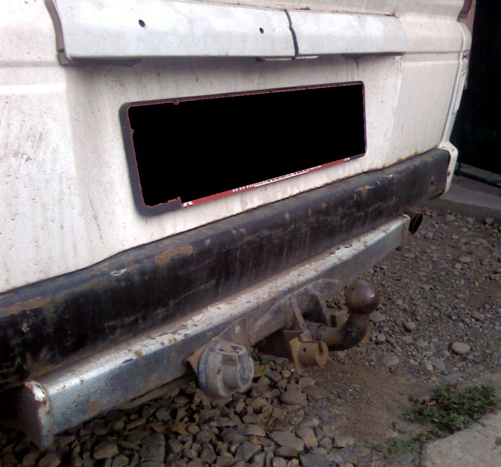

У меня фаркоп родной, прикреплен к раме непосредственнно, много раз спалал мне задницу... кстати, планируюб свой на разборку, так что если нужно....
Varera, Кидай фото и побольше если что я первый на очереди.
Фото будут выложены в понедельник в связи с тем что еду в горы на выходные ))) в понедельник обязательно выставл, за качество не ручаюсь - фоткал на мобильник...
Привет. Мне нужен фаркоп на Делику. За сколько продаешь и где ты находишься. Я в Харькове тел 80930500383 саша
привет, тебе такой подойдет??? фото выложены выше... Нахожусь в г.Ивано-Франковск, отправлю любым перевозчиком...

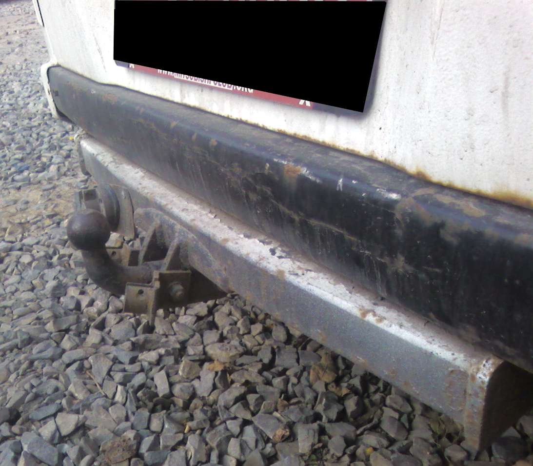

поставил себе сёдня фаркоп, толи от буса толи от джипа.. здоровый такой, приварили вместо трубы, держится очень хорошо, думаю прицев кило в 500 в лёгкую.

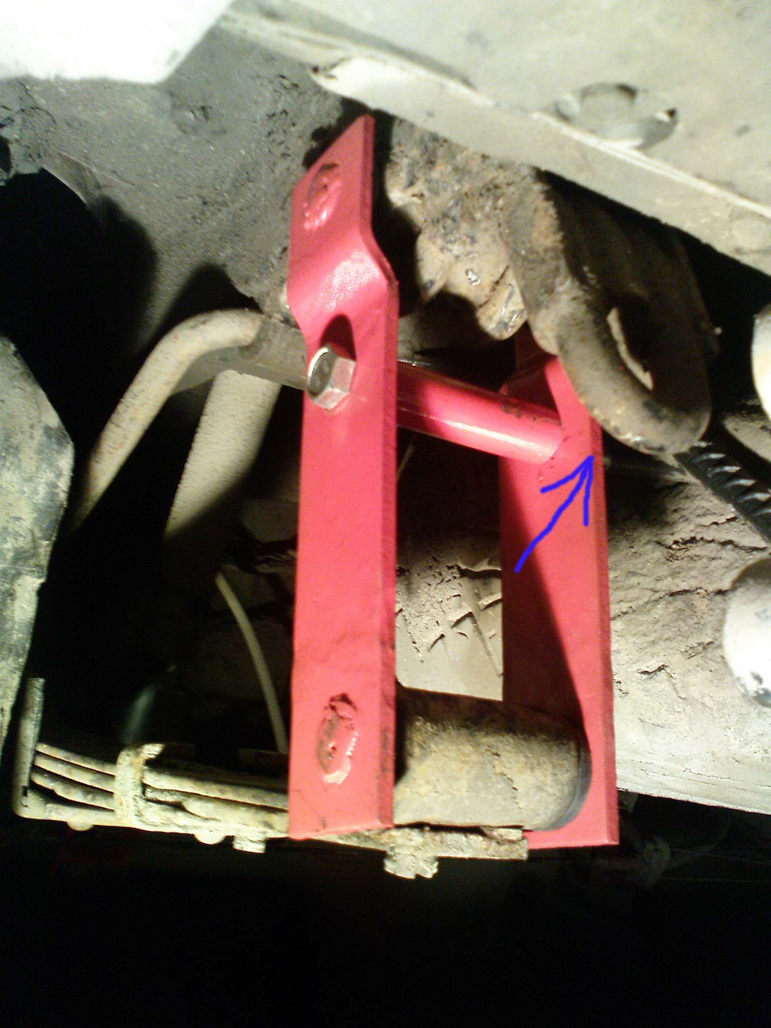

но оставил родные крепления на фаркопе буду усиливать кидать укрепляющие с крепления рессоры, всё удовольствие вместе с фаркопом пока встало в 1200 рублей, где то.
BobbyJR, фото незабудь выложить, а 500кг это очень мало я фаркоп делаю с несколькими целями одна из которых это вытянуть усевшую машину, а значит там будет далеко не 500кг
