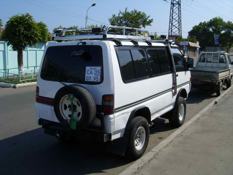

Запаска на Кронштейне
посмотрел фото, не очень понятно как работает замок и в какой плоскости открывается калитка. Приезжай на встречу деликаводов 29 мая в 20,00 Думаю будет много желающих заценить твою конструкцию, да заодно и познакомимся. место встречи ТУТ
Кронштейн заслуживает внимания.
Ребятишки, вы там на своей деликовке разберитесь что к чему по крепежам и принципу работы и просьба сделать фотки по-внятнее. А мы будем ждать продолжения темы после вашей встречи.
хорошо постараюсь только адрес поподробнее улица дом...
Жаль что ты так и не смог приехать на встречу. Но всетки я тебя видел...ты проезжал 30 мая во второй половине дня по Ольховской ул. в сторону ТТК. Я как раз проходил перекресток Ольховской и Н. Красносельской ул. Но позвать и остановить тебя не получилось, загорелся зеленый.
Извиняюсь что не смог приехать, по работе загрузился ,угнали в другой город вернулся поздно к вам к сожалению не успел.По поводу 30 мая это был не Я . Я утром 30 был в Тверской Области Старицкий Район-в деревне , вернулся в субботу 31 .По запаске как нибудь встретимся и будет возможность изучить поподробнее, но у Меня есть задумки изготовить распашную калитку заодно с фаркопом одним узлом,(сейчас стоит родной фаркоп (bosal-производитель) на нем крепиться отдельной конструкцией кронштейн под запаску ,принцип как на нивах на поперечине крепиться стойка на 2-х опорах одна на поворотной оси другая разъемная зажимается с левой стороны конусной гайкой- работает очень просто -ослабляешь с левой стороны гайку и взявшись за опору перекидываешь всю конструкцию слева направо до земли далее можно открывать заднюю дверь , закрываешь в обратной последовательности только при закрытии нужно слегка приложить усилие -оторвать колесо от земли за стойку.На машине все смотриться очень органично запаска стоит высоко с наклоном на заднее стекло- ее даже видно из салона при движении назад) буду встречаться с мастером по поводу изготовления , договорюсь буду отдавать свой вариант фаркоп+кронштейн запаски.Антон будешь на севере Москвы звони встретимся 8 916 697 32 27 Алексей.
Чертежей пока нету, будут после изготовления так как процесс изготовления потребует многократной примерки и подгонки по месту .По срокам займет 1-2 месяца.так сказал Человек который будет делать, но видел готовую на паджерике неотличить от фирменной .

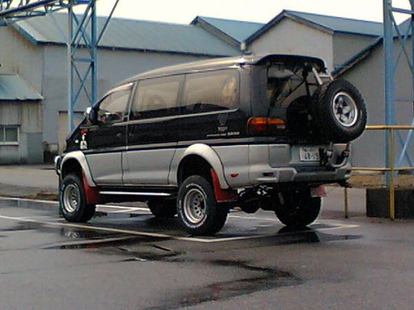

Еще один выриант крепления запаски. За бампер модно домкратить хайджеком, есть фаркоп.
Закреплен в штатные отверстия и за лонжероны.
Бампер сьемный, есть подножка под лесенку (справа)

Вот молодец!
калитка от RVR N23W SG
стоит сейчас недорого, и внедряется несложно!
Только как чехол от него натянул там колёса 215/65r15?
там наверна банан под чехлом=)
Нет.. стандартный "полный" баллон 215х80, крепление переварено и сделано под колесо 31"

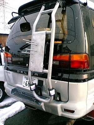

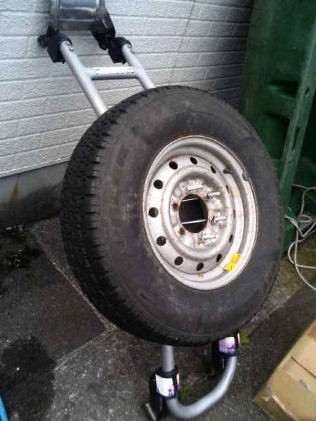

вот, яп придумал очень просто и дёшево, повесил запаску на лесенку.
Интересно, как он багажник открывает? Или у него газовые упоры какие-то особые?
у меня просто лестница висит, зимой амморы не держат + от периодических лазаний левая дверь смещена немного=( а колесо если будет еще висеть - дверь оторвет, факт

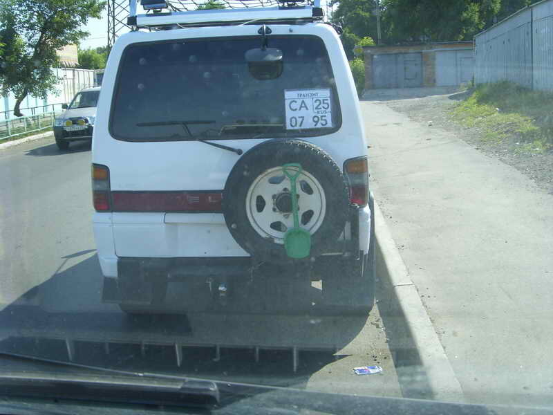

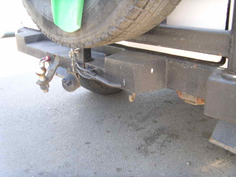

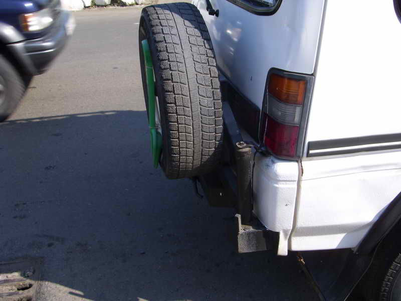

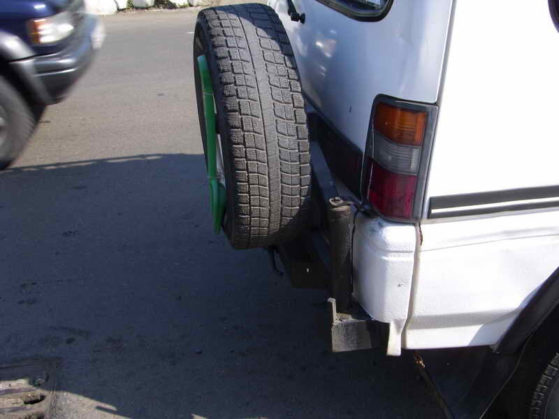

Всем привет ! Я наконец-то переделал свой фаркоп с кронштейном запаски , теперь у Меня 3-в одном , задняя силовая защита , фаркоп под квадрат 50мм и калитка под запаску , можно поднимать хайджеком (проверяли) все крепиться к задним лонжеронам кронштейнами от родного фаркопа далее к ним крепиться поперечная труба , квадрат на 60мм идущая вдоль заднего бампера и повторяющая к краям его изгибы , на правом её крае стоит ось открытия калитки , калитка профиль 60х30 установлена на ось и поворачивается на шаре и зафиксирована штифтом входящим в канавку на оси , запорное устройство поджатый пружиной палец.фото выложу позже, делал Знакомый Спец. Да 19 буду у ИГОРЯ кто приедет сможет посмотреть и пощупать.
