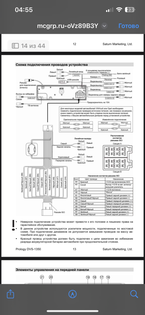

  3. Делиководам привет ! случилась такая проблема … Установил магнитолу prology dvs-1350, играет только один передний левый динамик , всю голову уже сломал почему так … на штатной магнитоле играли все динамики. Прошлый владелец, устанавливал данную аудио-магнитолу себе в такую же делику l300, у него играли все динамики без нареканий. прошу помочь разобраться в данной теме. прикрепил схему подключения данной магнитолы
