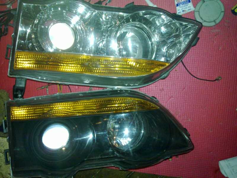

  2. Оранжевый рассеиватель на защелках, снимается очень легко. Единственное если его удалить нужно из матового (дымчатого) оргстекла сделать ему замену. Думаю 1-2 мм толщины вполне пойдут. Блоки не в корпусе, а будет снизу фары приклёпан к кузову- нужно охлаждение блока, в блок фару от блока розжига в фару идёт толстый кабель также снизу - хрен увидишь . В саму фару даже слим не лезет особо без пилёжки сильной, а кроме того слиму нужно хорошее охлаждение.
  3. Полоски с белыми диодами. Блоки - без выносных коробочек. Чиса из блока кабель выходит и сразу на лампу. Кабель сейчас тюнингую. Оказалось, что когда кабель от блока до лампы экранируешь, исчезают ВЧ помехи на рации и радио. Габариты без патронов. Патроны подобрал в автомагазине, и впердолил светодиодную лампу. Габарит буду пытаться аккуратно вскрыть, чтобы покрасить часть хрома в чёрный - соблюсти типа стиль. ЗЫ сейчас в раздумьях. Хочу засунуть электрокорректор в блок фару, но пока мыслей как это реализовать аккуратно нет.

  5. Тунинх 2 - поворотники теперь светодиодные. Готовлю тутинх проводов. Ксеноновая лампа будет питаться через кабель в экране. Блоки розжига меняю на одномодульные. Либо панасоники от инфинити с помойки, либо шо-ме . Лампа подпилена, сзади все крышки на герметике, чтобы доблестные ДПС не лазили. Провода из фары почти через штатный разъем будет выходить. К проводке крепления будет через цветастыые одноконтактные разъемы.

  11. Тунинг первый, переделываем фару в чёрную Хром отшкурен по мере сил и загажен матовым черным
  12. Доехали до меня депо, немного б/у, даже по ощущениям в них были люди, но качество не поганое, а на твёрдую 4. Сейчас фары подвергаю глубокому тюнингу. С линзовым модулем окончательно пока не решил, что делать либо менять на сварочный, либо доделывать. Чтобы в нём нормально светила сварка нужно подпиливать посадочное под лампу - фокус настроить.
