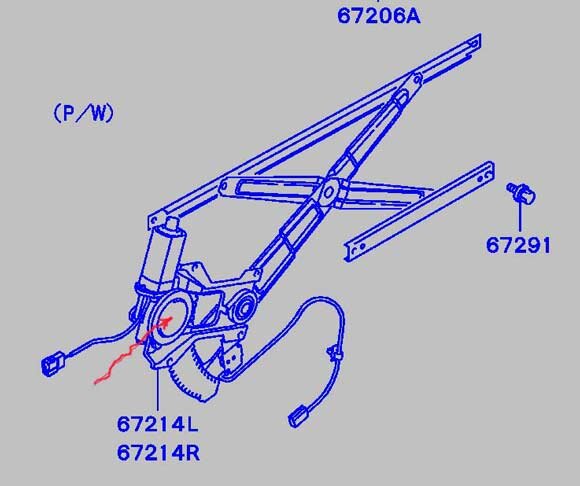

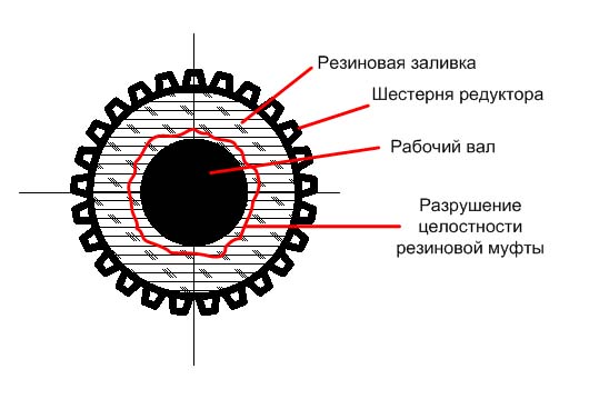

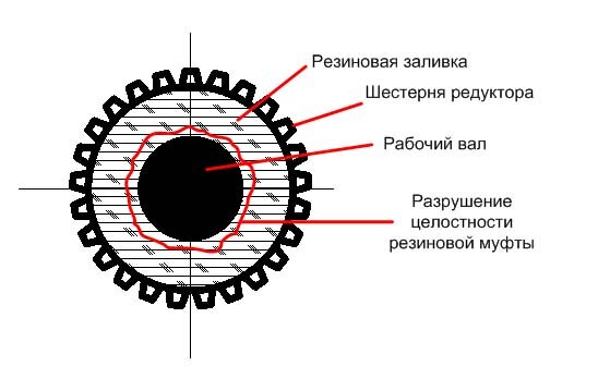

Cимптомы схожи. У тебя вероятно нарушена целостность резиновой муфты редуктора стеклоподъёмника, т.е. между шестернёй и рабочим валом из-за старения резины. Не может закрыться дальше половины т.к. там усилие возрастает. Спускается плавно в низ под действием силы тяжести т.к. рабочий вал прокручивается из-за отсутствия жесткого сцепления по средством резиновой заливки с шестерней зафиксированной двигателем. Для начала сними стеклоподьёмник и открой наружнюю крышку редуктора (указана стрелкой) и там всё видно. Если резина разрушена из под крышки высопется протёртая резина в виде порошка. Пробовал герметиком связать, бесполезно. Менять наверно.
