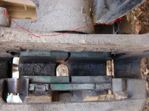

То что ты указал красным это колодки стояночного тормоза, и их не вижу смысла менять. Если стояночный тормоз не работает как надо, то сначала произведи его регулировку, согласно книги http://www.autodata.ru/goodsinfo1.osg?idc=...&c=linkinfo И ещё у тебя грязный супорт, возможно и направляющие в грязи открути направляющие (на фото стрелками) вытащи, промой, смаж. тормозные колодки по толщине нормальные, замена пока не обязательна. Вот в разборе задний тормозной механизм
Данную процедуру делаю 2 раза в год. В последний раз колодки развалились и металическими подложками я унёс тормозной диск. Диск поменял вместе с колодками и не могу понять почему колодки не отжимаются, после отпускания педали, т.е. отжимаются, но не достаточно, т.к. диск греется и колоджки свистят. Да проблема эта обнаружена на заднем левом колесе. У меня вопрос что отжимает колодки до нужного положения?
