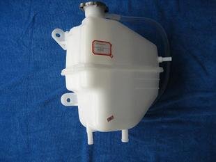

поставил от китайского клона 23 мм в диаметре прут вроде как и родной номер китайский 29MA-08011 авто DongFeng MPV цена в разы приятнее чем даже бу как будет ездить не знаю

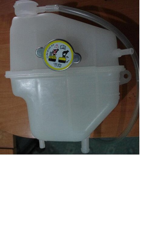

крышку буду ставить на 0,9 все таки что то от 120 кПа очкую
Ну, для начала проще все таки крышку поменять, а не голову рыть тем более деталь копеечная, но ответственная голову всегда можно успеть вскрыть
у меня тоже пробило радиатор в степи, вдали от дома поставил китайский, но свой хочу все таки сделать, перепаять бачок на алюминиевый. но если пробило радиатор, то скорее крышка виновата, не стравила давление, так что лучше поменять крышку, а мазать клеем не стоит, успеешь у себя поменял все радиатор, бачок и датчик будем смотреть теперь

сегодня наконец получил китайский бачок. очень долго ждал вот смущает только надпись на крышке 120 кРа. на самой крышке если перевернуть, на металле зеркальное 0,9, такое чувство, что пресс не продавил эту цифру встал как родной теперь будем тестить
Номер китайский, для внутреннего рынка, поэтому в каталогах навряд ли он будет. а в гугле прилично ссылок, но все китайские сайты

2 Каторга на аукционе китайском нашел www.taobao.com везу через посредника (нашел через www.sinocom.ru) отправляют ЕМС в РФ, килограмм примерно 32 доллара сам бачок около 9 долларов просто не все берутся за маленькие заказы и потом комиссия за перевод по вестерн юниону большая либо надо брать вещей либо кооперироваться вот сам магазин где я брал, http://shop34556075.taobao.com/?search=y много чего интересного на делику курс где то 6,7 -6,8 к доллару 2 Scaner_2007 хорошо как придут напишу в ЛС там мне их 5 идет
