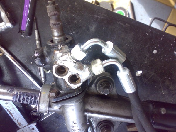

  16. Так по идее перепаивать только двигатель печки надо, а приводы и так должны работать
  17. Gena-PL, уголок саморезами прикручивал или замазывал паяльником? Вобщем пошёл я в гараж печкой заниматься..

  21. 1105, я тут обыскался сальник верхний, и через яндекс нашёл эту ссылку . Молодец, прикольно защиту придумал, я одевал пластиковую от бутылки, получалось не герметично! Защиту советую всем колхозить, т.к. вал сжирается со временем от грязи. ПС высота у маленького 8.7, но думаю не критично ставить 8-мь. НО! По тому номеру что ты дал 90311-19010 пробивается такой размер 19-32-6(!). Вот правильный каталожный номер 90311-19001
  22. Gena-PL, ну наконецто ты объявился ! Не, меня не устроил этот вариант с перегибами, редуктор на подушках, где-нить да и сыграетъ в трубки. Вобщем я вот так сделал , дырки не успел ещё заварить.. Получилось нормально, даже не ожидал, главное чтобы на потоке масла не сказалось, но думаю нормал буит. Спасибо драгону за наколку на планету железяка, там при мне изготовили нужные шланги. Всяки гидромастеры и прочие конторы по ремонту реек, как я и предсказывал, брезгливо отнекивались при виде нестандартной работы. Короче, не нашёл я никого кто бы изготовил банджо пластину, как я изначально планировал. По печке.. Ты срезал и переклеивал бока на корпусе испарителя? Ручник не поленился перенести? Я долго думал , тратить на это время или нет, всё таки перенёс)))
