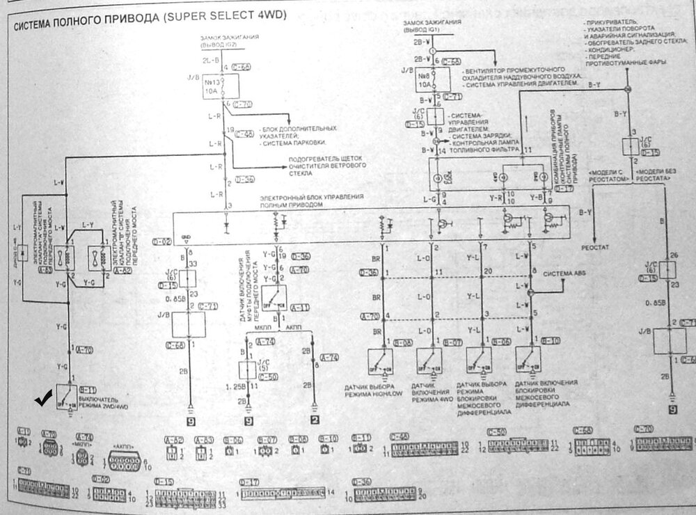

  16. Игорь,про механическое переползание вроде как подходит первый раз после встряски, но вот второй раз не трясло совсем- плавно разгонялся... Я про этот датчик говорю (выключатель 2wd-4wd)
