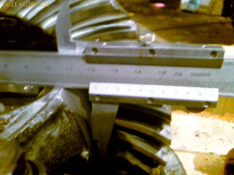

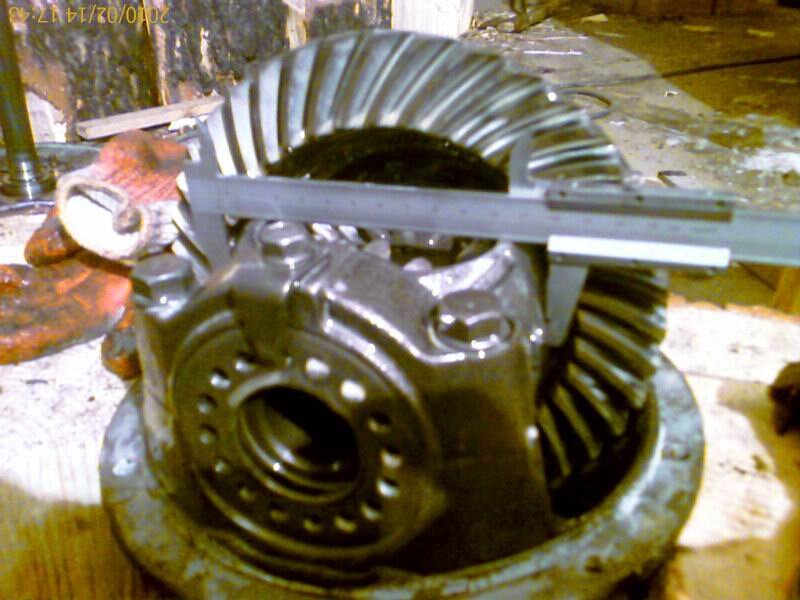

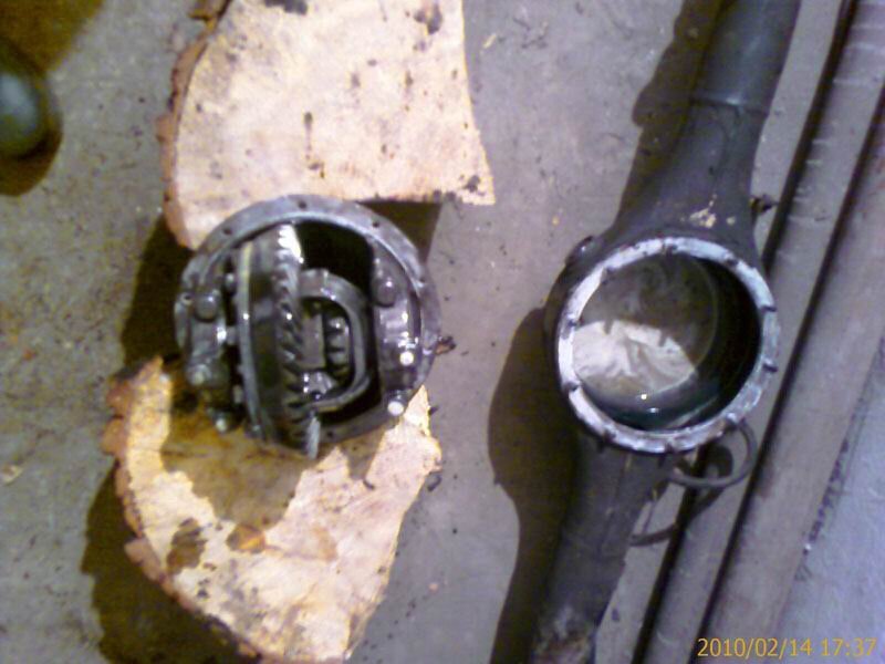

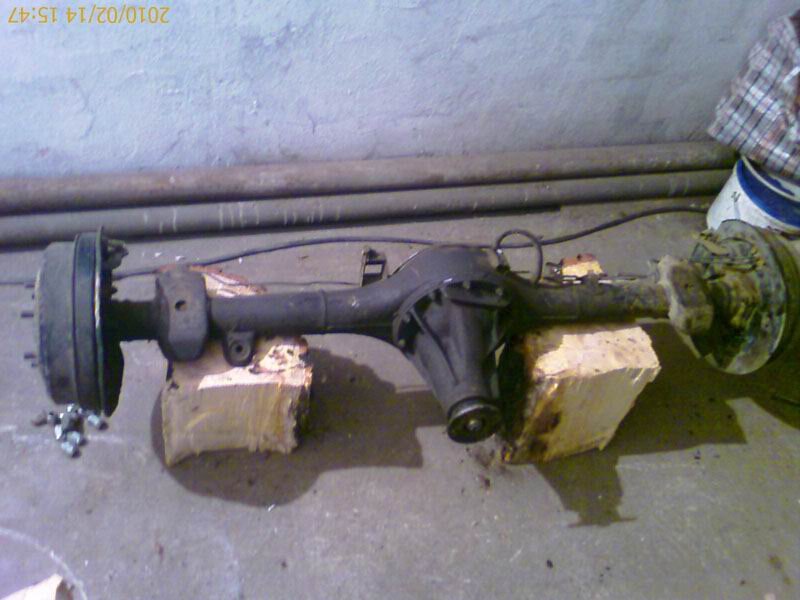

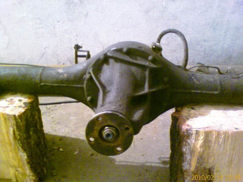

Для любителей считать болты. Их там 10. Кстати на большой шестерне редуктора также 10 болтов. Вытащили редуктор. В чулке масло с водой. Посадочный диаметр большой шестерни редуктора 124 мм. На штангеле на самом деле 122 мм, но там дальше есть уступ как раз 1 мм, подлезть и измерить диаметр по нему без разбора редуктора невозможно.

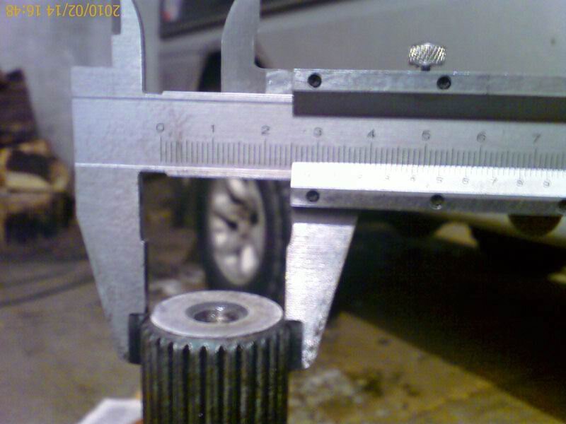

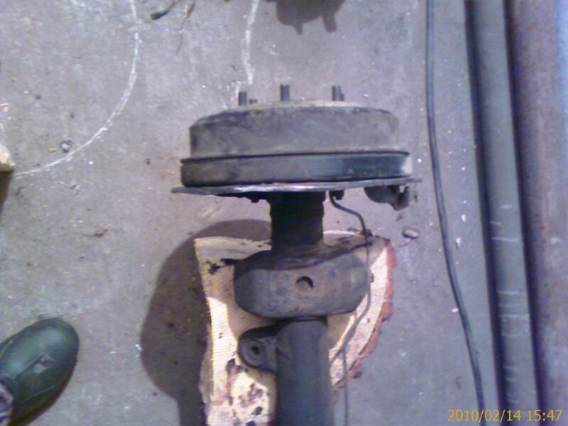

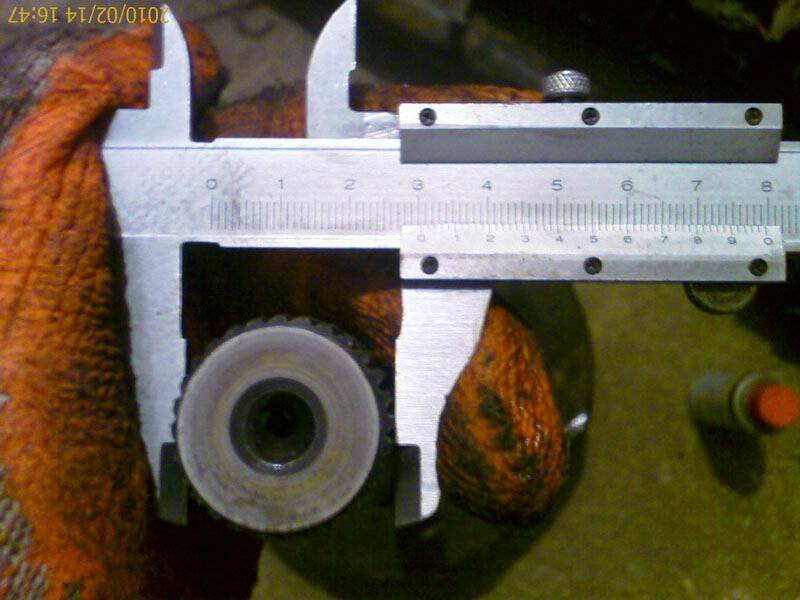

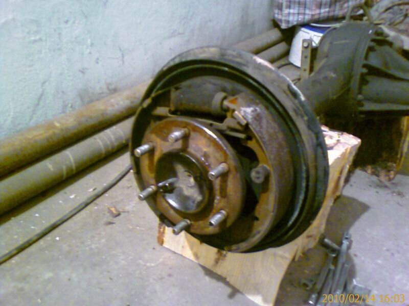

Без проблем сняли барабаны. Два болтика М8, WD40, молоток. Далее откручиваем тормозные трубки и 4 гайки с обратной стороны тормозного щита. Выбиваем полуоси. Полуось. Диаметр шлицевой части по верхушкам шлицов - 30.5 мм. Диаметр по впадинам шлицов - приблизительно 28 мм.
Имеем обычный мост от кирпича, рессоры, барабаны, все как положено. Цель разбора - осмотр и измерение посадочных мест дифференциала редуктора.

RD110 в кирпич не пойдет. У нас полуось 30.5 а в этом диффе дыра на 28.8 Так что смысла пытаться нет.

И так, господа, чудес не бывает. Разобрал мост от кирпича. Все померял. Если кратко - в кирпич идет все-таки RD05. Полуось 28 шлицов, диаметр 30.5 мм по верхушкам. Внутренний диаметр большой шестерни редуктора - 124 мм. Фотоотчет позже.
Все, сегодня выкатил мост, попутно решил еще кучу всяких вопросов. Завтра буду половинить, мож наступит момент истины. Какие советы?
