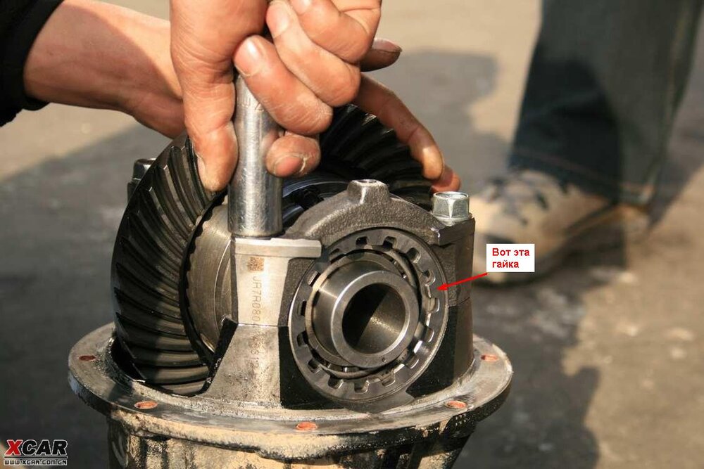

А подшипники чем регулировали? Я вот тут поглядел фотографии: http://www.xcar.com.cn/bbs/viewthread.php?tid=9027901&extra=&page=1 Видно, что в комплект входит подменнная гайка, которая устанавливается со стороны пневматического кольца. Вероятно, что она тоньше родной и обеспечивает правильное положение этого самого кольца. А у тебя в комплекте такая гайка была?
