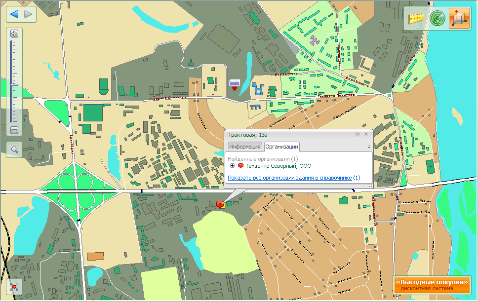

Тему глядел, чет не понравились мне твои проставки под шаровые, и еще амортизаторы удлинненые, а в остальном нормально. Ну ты прикинь, куда бачок пихать? В салон или под капот? Еще следить потом, чтобы там соляра не кончилась. Забор воздуха пока не поставил,подниму потом повыше. Разбирал сам котел, плата залита герметиком, а вот провода внутри не очень, если регулярно заливать - могут окислиться. Коса проводки сделана хорошо, разьемы все герметичные. Вообще на лето и снимать можно, а зимой броды редкость, тем более глубокие. Дилер - "техцентр северный", 14500 все дела.
