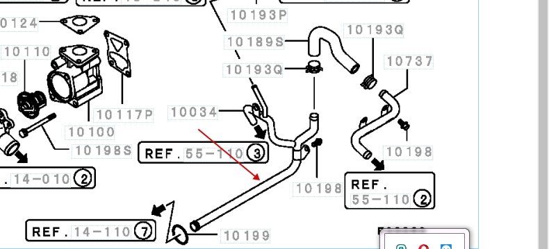

Резюмирую: произвел замену ГРМ , всех уплотнительных резинок системы охлаждения (что снималось при возникшей проблеме) перед установкой крышек ремня ГРМ, навесного оборудования и впускного коллектора решил через верхнее отверстие помпы залить антифриз и проверить на утечку. Опять огорчение, течь не прекратилась. Ничего не оставалась делать как снимать впускной коллектор с форсунками чтобы добраться до трубки охлаждающей жидкости от печки до помпы в развале. Итог за 3 часа работы трубка с отверстием у меня в руках. Плюсом для себя в данной работе нашел что теперь свободно можно заменить задние сальники распредвалов. Вопрос причина износа трубки (неужели прогнила) есть возможность заварить и что там за метал? кружком отметил где отверстие (на изгибе)

Ваши догадки сбылись обнаружил в канале V в развале блока. Вопрос: с чего нужно начать разбирать куда смотреть и что снимать по порядку. кожух ГРМ снял ремень влажный но это конденсат так как откровенно чистая вода. Gektor "Там течёт в развал блока, трубка от термостата могла прогнить" это вот эта трубка, как к ней добраться? что снимать нужно?

10151 как снимается (просто наверх тянем?) но думаю не она до нее я дотянулся она сухая. подозрения на трубку которая с тройника идет назад либо с прокладок фланца. вот хотел ГРМ менять и прокладки заодно, вот как говорится нет худа без добра буду паук снимать и все менять сзади а потом и до ГРМ доберусь. У нас же чтобы скинуть паук нужно сначало механизм дворников снять?

антифриз сзади двигателя 6g72 потек ручьем. куда смотреть, на первый взгляд куда рука дотянулась все сухо. но течет как из крана. Фланец двигателя системы охлаждения-если это он виновник какие могли быть причины? и как до него дотянуться, только съемом впускного коллектора?
