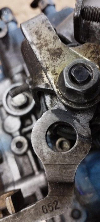

  3. Откручиваешь гайку, разбираешь, две капли полуавтоматом, обрабатываешь, собираешь. На сам рычаг там нагрузка не большая, ходит прекрасно, я много раз ломал.
  4. Проблема решена. Машина ездит по японии, если сальник плохой, все Г оседает в насосе. Пока везут мотор, хорошая встряска и при первом запуске вся чешуя полетела в плунжер. Сетка наглухо забивается. ps. вы пятьдесят фильтров поставьте до насоса, на 4м40 грязь в насос летит из картера.
