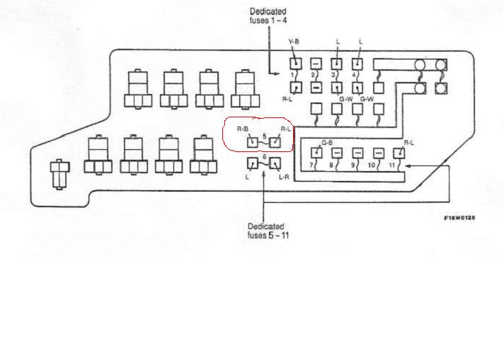

  7. Credl, Было подобное, постоянно перегорал 10А предохранитель - решение оказалось проще некуда когда разбирал оставшиеся от япа провода (у него видать было что-то типа кинотеатра в авто - 21 провод остался) то не заметил что провода памяти и замка зажигания идущие на мафон чуток оголены - вот их-то на ямках и коротило. Т.ч. вспоминай что делал до этой проблемы.

  17. Вот тут собака. Твоего предохранителя хватило ровно на сутки (китайские обычно перегорали быстрее).

  21. В общем ситуация следующая - горит предохранитель (10А) по капотом, на котором висят часы, освещение в салоне, габариты дверей, управление с ключа и возможно еще что-то. Ставишь новый - может работать сутки, а потом ни с того ни с сего перегореть. Кто знает что еще за потребители весят на данном предохранителе иль мож у кого имеются соображения откуда начать поиски?
