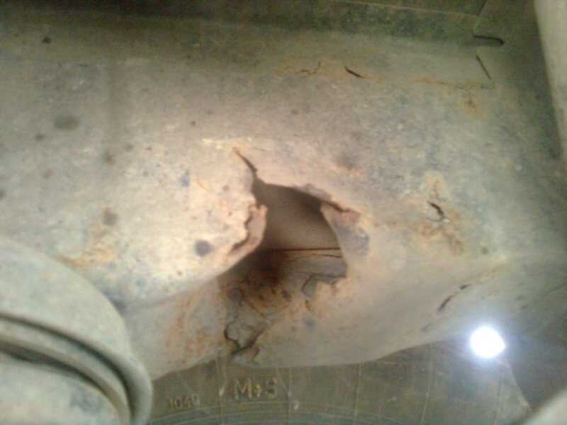

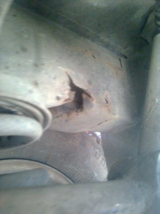

Меня похоже постигла таже участь... сразу не обратил при покупке внимание... а теперь вот "приятно" удивился...
