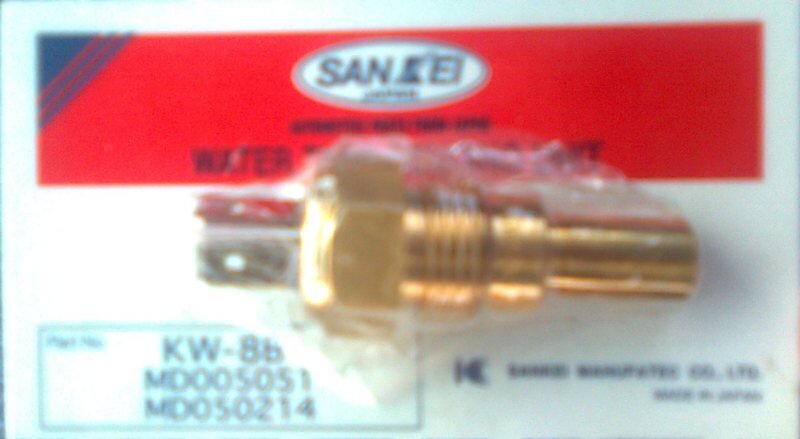

Ну вот поменял я у себя таки температурный датчик, теперь видно что прогревается как надо. Тока лапку оборотов надо нормально выставить таки. Но на запуск у меня это не повлияло никоим образом как заводился с троением и плевком черного дыма так и заводится, но это или угол или свечи, потому что и до этого датчик врал в меньшую сторону, а не в большую. Сам датчик типа made in Japan взял за 500р. Там на упаковке внизу видно оба кода.
А пароли явки не подскажешь где взять?
MD 050214 только у меня не EFI но помоему это пофигу... но када смотрели по каталогу в магазине было несколько номеров, уточню который у меня на коробке на обеде. И не перепутай, есть два вида датчиков -- датчик измеритель (он на приборку и блок свечей) по английски TEMPERATURE GAUGE SENSOR, а есть термовыключатель он по английски обзывается TEMPERATURE SWITCH. Почему предупреждаю -- у меня продавец тоже полез не в тот раздел куда надо. Кстати говоря на japancats.ru таже самая картинка что в АSA и по ней прекрасно видно где он сидит. Датчик температуры это деталь 10801 в разделе СИСТЕМА ОХЛАЖДЕНИЯ -> ТЕРМОСТАТ И ПАТРУБКИ, TEMPERATURE GAUGE,SENSOR& SWITCH Деталь 10804, там же, это термовыключатель для АКПП, и что самое интересное 10185, 10198Е у меня стоят тоже термовыключатели для кондиционера, а тут болты

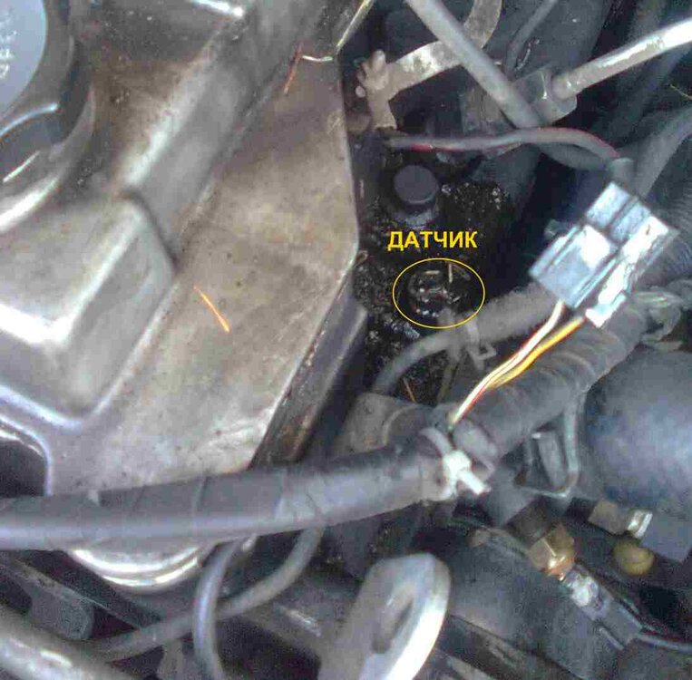

Завтра буду его менять сфотаю. Если есть легионовская книга смотри в разделе про свечи накаливания. Там есть картинка, не очень удачная, но на ней видно характерный круг под болтом головки по нему и ориентируйся.

Да Я знаю, что скинуть не трудно, просто выскочил на обеде глянул, некогда было ковырятся, а после работы уже темно, гаража нет даже снять трудно Просто в воскресенье когда ковырялся уперся в эти три датчика и незаметил еще один. Впринципе я соврал что в легионовской книге нету, есть на стр.132, не там искал просто. Поэтому отвечу сам себе, может кому пригодится -- все эти три датчика стоящие около выпускного патрубка -- выключатели по температуре, малый это для АКПП, средний выключатель кондиционера, а третий выключатель вентилятора конденсора кондиционера. А датчик на приборку там нигде (в книге) не обозначен, но получается он стоит выше на головке. И возникает вопрос: показания на блок управления EGR/свечей накала получаются снимаются с того же датчика, что и на приборку? Интересен и курьез на схеме из ASA... или что бывают exceed'ы без кондиционера?
Вопрос собственно в заголовке, поскольку не работает указатель температуры ОЖ на приборке (точнее работает, но даже в прогретом состоянии еле отрывается от нижней риски) решил его проверить, но не нашел который из них он. Поскольку в легионовском мануале чехарда с ними, толком не показано где стоят, только как проверить, да и по электросхеме цвет проводов не совпал. У себя обнаружил их три, стоящих в ряд рядом с толстым патрубком около ТНВД. Один из них маленький с одним контактом, насколько я понял это датчик-выключатель кондиционера по превышению температуры ОЖ. И рядом стоят еще два крупных с двухпроводными фишками. Поставил ASA решил пробить по своему номеру кузова ху из ху, однако был еще больше озадачен тем, что по картинке на месте этих двух толстых красуются болты - заглушки. А датчик указателя температуры на приборке показан стоящим выше на головке. Сегодня заглянул туда на своем движке действительно там торчит двухпроводный квадратный разъем и похоже цвет одного провода черный с желтым как по электросхеме... Но толком не рассмотрел -- мешает интеркулер. Кто может внести ясность? Да -- на одном из этих толстых датчиков провод светлозеленый с красным, на втором светлозеленый с розовым... Тот который с красным я так подозреваю идет на блок управления свечами накала..?
