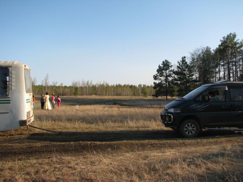

Это я (именно я) таскаю ПАЗик из грязи только не смог, он мостом зацепился в итоге и мне веса моего не хватило выдернуть а так... ДЕЛИКА ФОРЕВА!!!

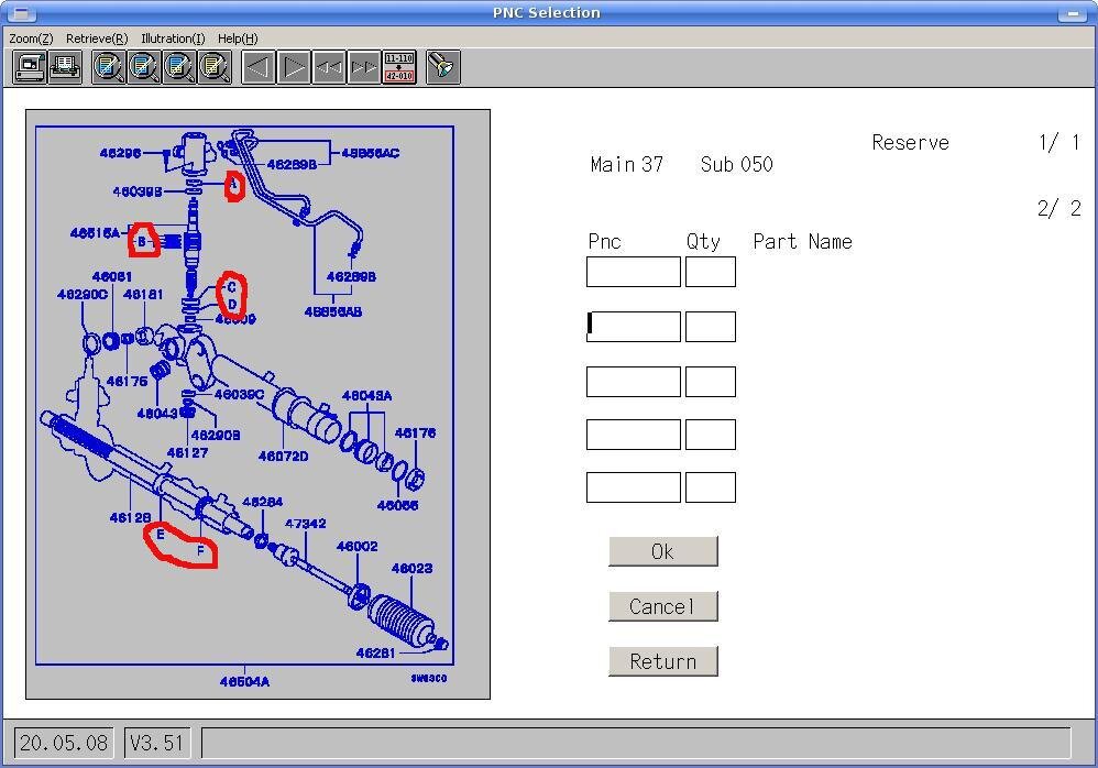

если граната (она по форме граната, а по норме ШарнирРавныхУгловыхСкоростей), то она должна вообще при поворотах начать хрустеть противно (это шарики в шарнире сносились) это тебя развели однако. без снятия стопорного кольца привод должен сидеть плотно и ходить 1-2 мм (нипомню точно а букварь в гараже). если снять стопорное кольцо, то естественно привод будет гулять (кольцо и удерживает), его снимают таким образом для разборки узла. если оно (кольцо) слетело, то перестает включаться передний привод (вариант отечественной замены от нивы, с напрягом но подходит) если с кольцо есть, а привод "гуляет" убедись в наличии и исправности деталей помеченных красным вообще убедись в наличии и исправности деталей подвески, а не привода, потому как на кочках сперва подвеска стучать начинает
