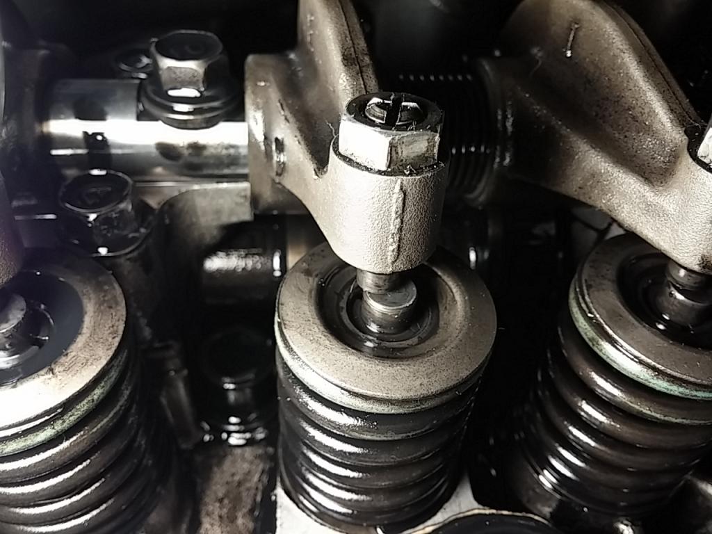

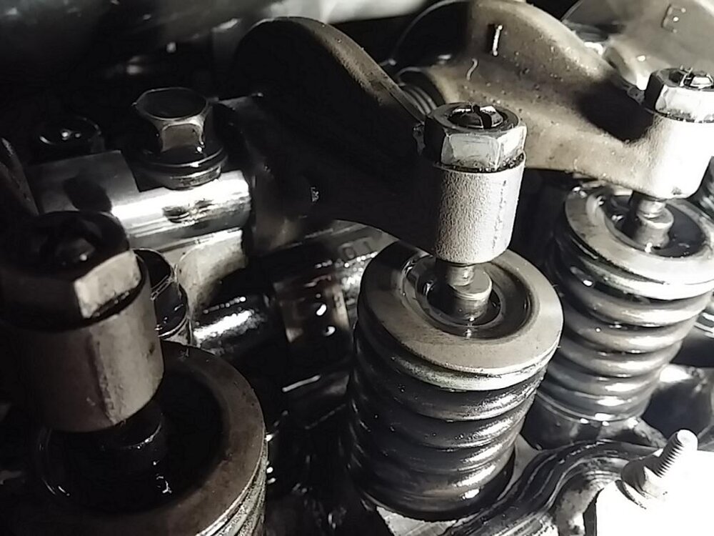

Вот собсна это и хотел проверить - 0,25 на горячую, чтобы потом закрыть крышку и больше туда не лазить еще лет 5. Промерил насколько регулировочные болты сместились за пределы штока клапана - максимум где-то 1,3 мм (на других клапанах поменьше). Болт в точке контакта 6,5 мм, получается реальная часть в контакте 5,2. Но чтобы он встал примерно по центру штока (он толще болта), необходимо его сместить примерно на 1,6 мм. Завтра поищу, может кто точнет шайбы из стальки - подложу между рокером и бугелем на 1, 3, 5 и 7 клапанах. При этом свободного хода рокеров вдоль оси (против пружинки) останется 0,4-0,9 мм. Надеюсь не зажмет их при нагреве
Думаю разогреть и проверить побыстрому пока не остыло - если не зажмет, значит все правильно стоит. Я так понимать, там критичным будет зажатие клапана, если не зажимает, по крайнем мере, движке не навредишь. По смещению клапанов прихожу к выводу что виноваты неродные бугеля, читал люди удаляют из под них шитфты через которые болты проходят - видимо по такой же причине как у меня. Без штифта там должен быть небольшой люфт для подвижки бугеля в нужном направлении. С другой стороны без штифта, бугель может и неровно встать - под углом к распредвалу.
Уже двое заподозрили смещение в следствие износа боковой грани рокера и постели распредвала/бугеля, которая определяет положение рокера относительно клапана. Проблема только в том, что в каждой паре рокеров, раздвигаемых пружиной на оси, смещение было в разные стороны - левый в лево, правый - вправо, а уменя все рокера смещены влево. На прилагаемых фото видно рокер, отодвигаемый пружиной В ПРАВО, тем не менее смещен В ЛЕВО относительно центра клапана. Подозреваю, что когда батя менял ось коромысел рокера были поставлены в произвольном порядке с разных цилиндров (хоть и без нарушения соответствия рокеров выпускным и впускным клапанам). Теоретически разницы быть не должно, но больше предположить не чего - мысли кончились. Правда человек, который помогал в замене оси говорит настоял на том, чтобы отец при снятии разложил рокера в поряке снятия и в таком же порядке поставил их на новую ось. Есть еще вариант с бугелями постели распредвала... - они менялись после разрушения в 2003-2004 гг. Не помню, чтобы замечал нестыковку клапана с регулировочным болтом... Подумываю поменять рокера между цилиндрами, может шайбы подложу.

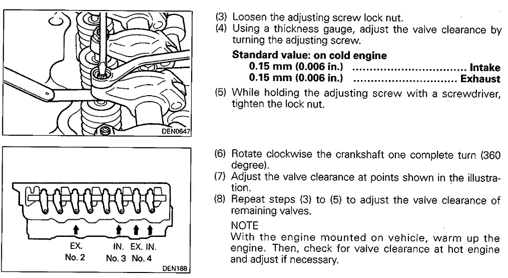

Я русскую книожку тоже читал, но от куда там взялось 0,25 на горячую, если в подленнике этого нет?
Добрались руки до клапанов на турбовом 4D56, 1991 г.в. Вообще они просили регулировки еще пару лет назад - примерно15 тыс. км. Последний раз сам этим занимался в 2002-2003 гг. не задолго после покупки буса. Потом у отца ломалась ось коромысел (примерно 2008 г.), соответственно он регулировал их сам. Из всех только 1 был точно выставлен на 0,15, пара клапанов около 0,2, остальные больше. Отрегулировал по букварю на 0,15 на холодном (в гараже +15). Теперь вот после этой темы задумался, оставить так или все ж увеличить... Но до регулировки они побрякивали (Вадим в Тагиле отметил как-то). Буду искать оригинальный мануал. Озадачило меня то, что на паре клапанов регулировочные болты смещены относительно штоков клапанов где-то на 1/3 диаметра (болта) влево, на остальных - меньше(фото). Положение рокера определяется постелью распредвала (пружина на оси коромысла его отжимает до упора в постель), может там должна быть шайба для регулировки положения относительно клапана? Практически все еще смещены немного вправо относительно штока если смотреть по ходу движения. Вот здесь вообще не знаю, в чем причина, едва ли рокера настолько удлиняются при нагреве. P.S. Однако оригинальные английские мануалы содержат только одно значение зазора - 0.15 на холодном движке (стр. 42), а после регулировки предписано разогреть мотор, проверить и подрегулировать зазор, если необходимо, при этом не говорится каким он должен быть на горячую.
