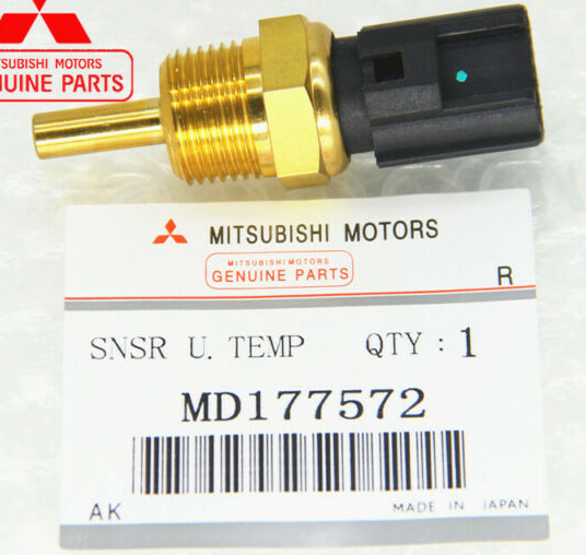

  9. Нет, это не он. Датчик температуры (на панель приборов) стоит рядом, и провод на нем цел и невредим. Они по конструкции с соседним разные, собственно датчик температуры выглядит так: А провод обломан у термовыключателя, задача которого включать доп. вентиляторы при перегреве ДВС. Он выглядит вот так: Но вам нужен третий "датчик" - который, собственно, идет на ЭБУ и напрямую участвует в управлении двигателем, он выглядит вот так (у него два контакта, а не один, как у соседних): Его сопротивление проверяется омметром так, как я выше написал.
