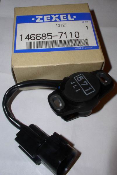

  10. У меня такая же хня была, помагла регулировка ТПС и троса кикдауна, он у меня зажат был. сначала посмотри трос(инструкция составлена соучастнеком с форума) регулировка троса АКПП-ТНВД.rar Только затем лезешь в ТПС(тоже кто из наших писал, кстати по мойму с ДВ.)
  11. Может сначала ТПС проверить? А заодно натяжку тросика подрегулировать??
