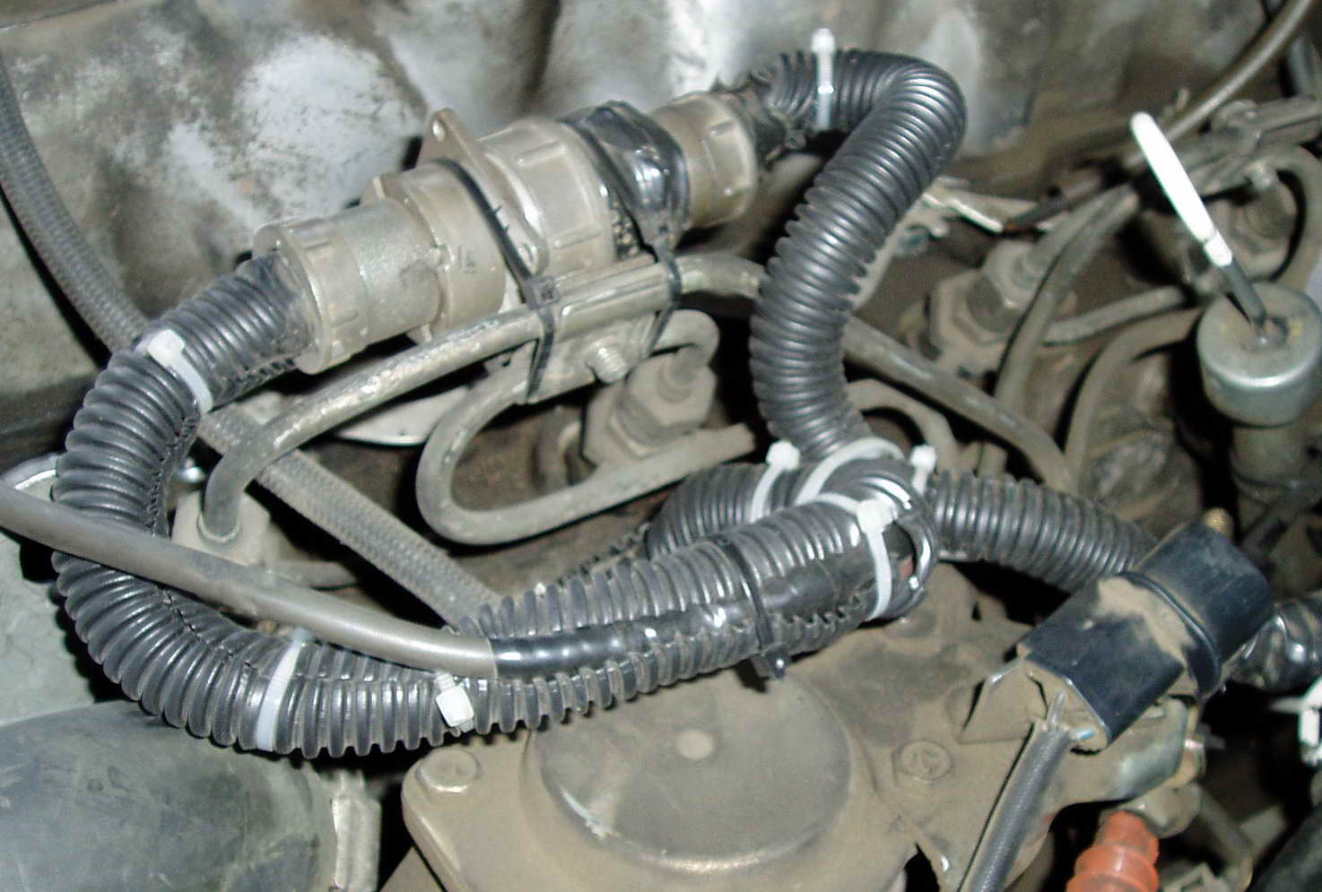

  3. тут отрисовал проводку ТНВД 4D56 с мех. ТНВД. если неправильно-поправите, изменю. фото

  19. Привет, если это черно/белый провод то он идет от клапана отсечки топлива, в шлейф от 6ти контактного разъема на ТНВД у меня он перепаян на другой(родной развалился) на фото тот самый разъем в который идет провод. к сожалению распиновку не записывал когда перепаивал(((
