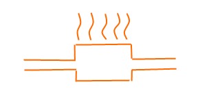

  2. После долгого стоянии машина заработала. Почти уехал от сервиса; километров через 10 загорелся индикатор на приборке крайний справа, выглядит - см. картинку. Книжки по бензинкам под рукой нет. Больше всего похоже на перегрев катализатора, но... классических симптомов, вроде тупежа и плавающих холостых не наблюдается. Из-под днища показалось, тянет странным горячим палевом, но запах скоро улетучился, а лампа не погасла. Кто знает, что это за индикатор? Правда ли, что эта однажды зафиксированная ошибка (если это таки кранты катализатору) сбрасывается только через мозги? СРочно, потому как механик копается прямощас, и он в калужской области, а я в дефолтсити. Потом он уматывает на некоторое время, и информация может помочь. Заранее спасибо.
