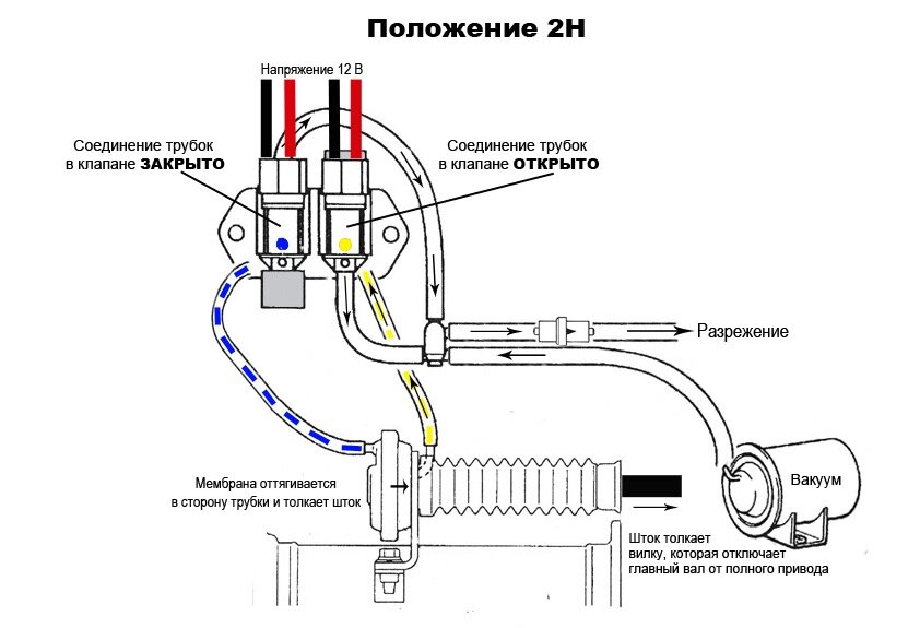

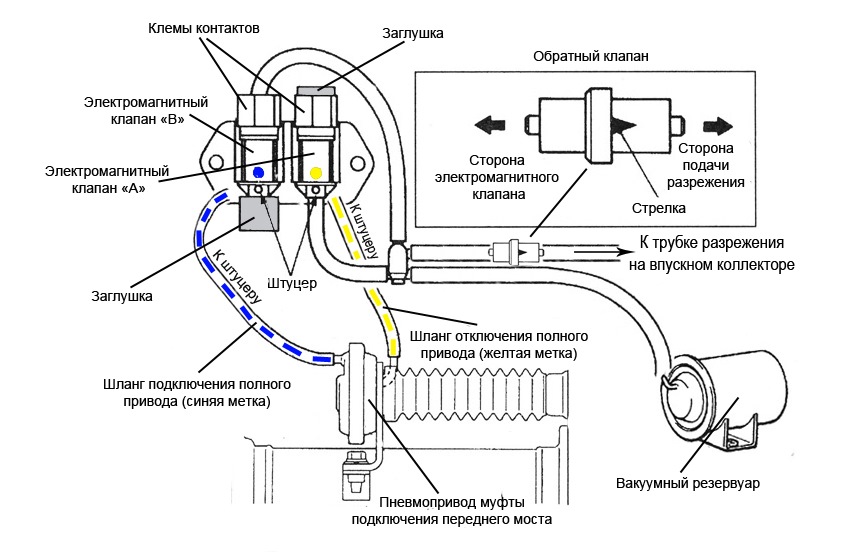

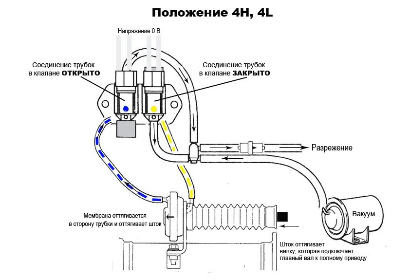

Прочёл тему, нашёл свои болячки, полез смотреть... А у меня такая вот байда с этими клапанами, видимо кто-то тут уже поколдовал... ???post-17248-0-83312100-1420713363_thumb.jpg
post-16537-0-84376800-1420755155_thumb.jpgpost-16537-0-85860400-1420755188_thumb.jpgpost-16537-0-19568900-1420755222_thumb.jpg
Там, за вторым(нижним) третий клапан воткнули, к нему и идёт шланг с жёлтый рисками... Буду разбираться...
сними клапана(два болта на пластине) продуй, почисть проверь их на работоспособность и собери по схеме
Не может там быть третьего.....эти то обратно не так уж удобно ставить, что говорить о третьем! Распечатай мои картинки с собой в гараж.
я так подозреваю что заглушки на нижнем клапане сзади нет и на штуцер одета жёлтая трубочка :231: :231:
За схемы спасибо огромное! Но на счёт третьего - это факт!!! Сам удивился когда увидел, видимо жёлтый умер, а некий д.ВАСЯ воткнул туда другой, перекинув шланчики и провода, а закрепил его пластиковым хомутом к жёлтому:-) Сниму на днях - проверю их все.
Проверил клапана: жёлтый мёртвый, третий(который лишний был) тоже мёртвый, синий живой... Снял с мёртвых два шланчика и соединил их меж собой, лампочки передка погасли( рычаг на 2вд), получается вал отключился, значит всё остальное рабочее... Завтра поеду искать жёлтый клапан.
