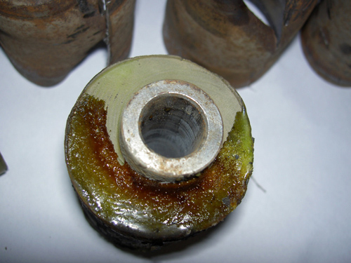

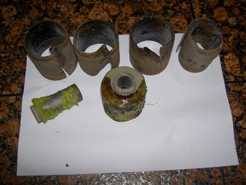

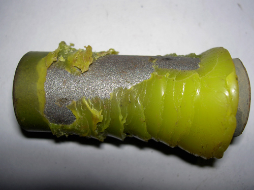

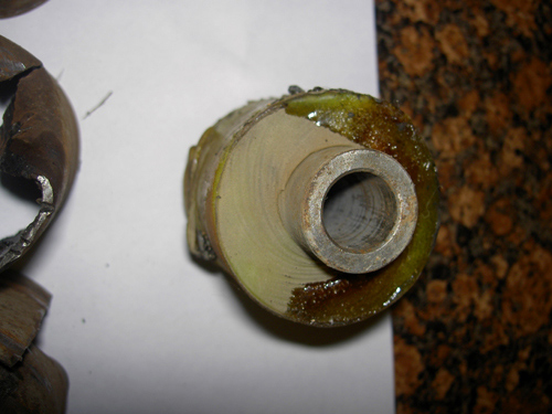

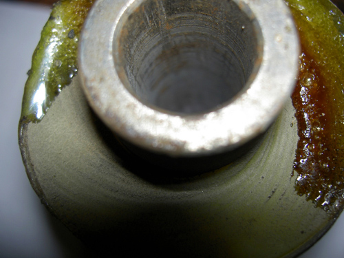

Как и обещал, выкладываю фотки "желтых" сайлентблоков, что через 2 месяца начали у меня расслаиваться.
Фото 1:
Вот часть того, что у меня сняли и поставили оригинальные: тот, что сожран в дробадан, стоял спереди; тот, что с пузырями и скручен, стоял сзади.
Фото 2:
Один из задних (остальные точно такие же).
Фото 3:
Этот же.
Фото 4:
Вот здесь видно, как материал скрутило.
Фото 5:
Вот здесь видно, как материала вообще не осталось. Стоял спереди.
Фото 6:
Он же.
не , у меня еще не так страшно- просто провернуло втулки в салентах и все. зато какой звук приятный-))) когда втулки проворачиваються в полеуретане
denya, это просто мрак.
Я так понимаю что ты не уверен в том что их правильно затянули на сервисе?
Точка опоры вроде какую-то гарантию на них дает, не хочешь им показать?

Ser-Bat, да, и затянули их неправильно. Покупал их тот, кто мне их ставил. К этому человеку обращаться больше не стану (пусть все, что он сделал, как сделал, что советовал, что ставил, и сколько он все это безобразие делал, останется на его совести). Поэтому покажу только на форуме. Надеюсь, что теперешние, оригинальные, проблем доставлять не будут.

Или попались изначально бракованные саленблоки (тогда менять по гарантии, если документы сохранились), или спецы затянули их неправильно (например в "натянутом" состоянии) тогда нужно предьявлять ремонтникам.
Так как я все делаю сам, то делаю все точно согласно инструкции, может поэтому многие детали у меня ходят существенно дольше, чем установленные в сервисе.
