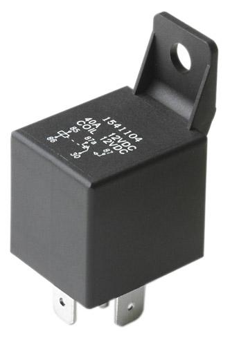

Реле я предлагаю использовать обычное автомобильное пятиконтактное, типа такого:

Контакт 87a - прямо к лампочкам. Тогда доп. схема и штатная будут работать независимо.
Тут Vol правильно поднял вопрос о дальнем свете. Действительно, при переключении на дальний ближний свет выключаться не будет. Для решения этой проблемы контакт 87а надо подключить перед переключателем ближний-дальний. Если судить по схеме на стр 213 (Легион-"кирпич") это выход реле фар.
